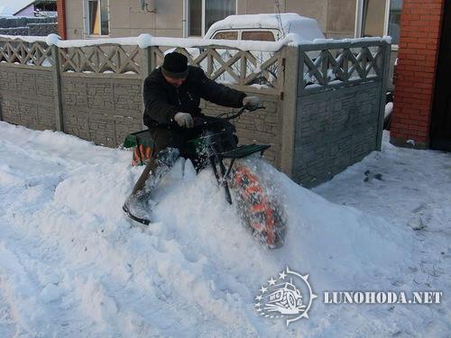

Дмитрий78 писал(а):Ипонский городовой. Я только сейчас увидел что подножки большой ширины. Это же более 60 см. полной ширины. Это же вывих тазобедренных(((.
Да уж у меня мот 40 см шириной раскорячиваешся как кавалерист. а 60 см это..........
%) Не если рост за 2 метра тады да. Коле Валуеву такой мотоцикл в подарок + реклама!!!!!!

Я предположил про более 60 см. У меня похожие подножки по 6 см. шириной. Общая ширина мота по подножкам 50 см.

Ребята приоткрою занавес, этот мотик полностью моя разработка а как вы знаете это не первенец. В первую очередь я воплощал в нём пожелания тех кто уже пользуеться моими мотиками соответственно внося и свои разработки Что касаеться подножек попробуйте сделайте такие у себя а потом поймёте в чём их достоинство(уже не раз спасли ноги при испытаниях).

Дык а чего ты хотел то? Дифирамбов? Так не за что пока. Эти подножки травмобезопасны для голеней. Но по всем остальным параметрам они хуже. Сколько у них в итоге ширина то? Вместе с мотом.
Ну и интересно услышать чьи пожелания ты воплощал в виде отсутствия грязезащиты, кто был автором идеи поставить ключ "по чоперному"?
Рома Вашуков писал(а): Не у кого ничего некопировал так как привык работать своим умом , и пусть кто либо из вас ткнет меня лицом и скажет что это конструктивное решение я взял у него,
Дык узел перелома твоё решение?
Привод на перёд цепью твоё решение?
Колёса от квадра твоё решение?
Рама из 20 профиля твоё решение?
В этом мотоцикле я вижу только одно твоё решение - он разъёмный.
Всё остальное вариации на тему Зинина. И заявлять что это чья то интеллектуальная собственность как минимум самонадеянно.
Я тоже не хочу никого обижать. Просто очень не люблю когда кто то на колесо пытается патент сделать.
И цена... вроде как средняя стоимость 70.000, массовое производство по идее должно удешевлять продукцию. Откуда у вас такие цифры выросли?

я после первого же аппарата отказался от идеи оставлять воздухозаборник на родном месте. дело в том, что э то одно из самых грязезакидываемых мест. с цепи заднего колеса все летит и забивает воздухан. у меня один раз мокрым снегом так залепило воздухан от цепи, что заглох. с тех пор убираю воздухан подальше.
а бек перенесен наверх потому, что он ноге мешает. тоже проверено

а тут на серийном такая конструктивная недоработка

masterd писал(а):я после первого же аппарата отказался от идеи оставлять воздухозаборник на родном месте. дело в том, что э то одно из самых грязезакидываемых мест. с цепи заднего колеса все летит и забивает воздухан. у меня один раз мокрым снегом так залепило воздухан от цепи, что заглох. с тех пор убираю воздухан подальше.
Легче поставить грязезащиту на цепь чем переделывать воздухан , это тоже уже испытано на практике Про бак его можно оставлять и на родном месте А также устанавливать бак большего обьёма и ничего некому немешает.

Примите мои искренние поздравления :roll: :roll: :roll: .Еще одним производителем больше. :yahoo: Так скоро конторы по производству 2х2 станут как супермаркеты шаговой доступности.Так и до оборон заказа недолеко.И позвольте не много критики.Жаль что не Вы стали автором презентации.Рефленый ал желательно сменить на что другое.Уж очень оляписто :hrenovo: смотрится.Решение по отделению зад части подсмотренно скорее всего с разборных снегоходов,аналог ДИНГО 125. [:})И будет очень круто если его снегоход тележка будет подходить.За подножки каждый решает сам какие они должны быть. :wink: ЕЩЕ РАЗ ПОЗДРАВЛЯЮ!!!

Рома Вашуков писал(а):Легче поставить грязезащиту на цепь чем переделывать воздухан , это тоже уже испытано на практике Про бак его можно оставлять и на родном месте А также устанавливать бак большего обьёма и ничего некому немешает.
Видать практики у Вас немного было. в родном воздухане отверстия внизу и сам он низко. При езде по снегу по глубокому их закупоривает. Я ж тоже 1 аппарат оставил на стандартном. а когда снег см 70-80 штурманул, а потом дырочки проковыривал сразу понял что ему тут не место. так что насчет "ИСПЫТАНО НА ПРАКТИКЕ" не нужно сказок рассказывать
вот после такого Вы в лучшем случае будете проковыривать отверстия для воздуха а в худшем подтаявший снег пройдет через фильтр в двигатель.
