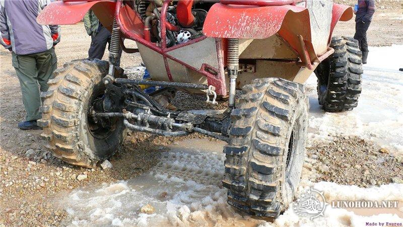

Я не рекомендую чем либо жертвовать, для получения большей артикуляции. Она на клюшках вполне достаточная для наших условий, не нужно сравнивать с рок кроулингом, там свои задачи и соответствующие решения. Сейчас в Одессе прототип, которому я делал подвеску на реактивных тягах хозяин переделывает и ставит клюшки. Он доверяет своему опыту, и имеет на то основания, будучи чемпионом Украины в 12-м году и кстати именно на этой машине.

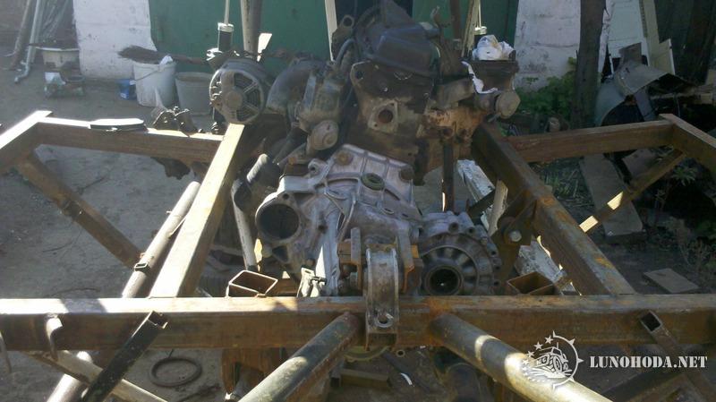

Идею с туннелем мотора тоже чуть покритикую, если позволите. В таком варианте плавучесть будет минимальной (если вообще будет), реально плавать не получится, малейший крен, и машина тонет. Второй задачи - защиты агрегатов вы таким способом не решаете. А тогда надо ли? Реально плавучесть (в варианте: доплыть - легче, чем доехать) для взятия точек нужна крайне редко, а в остальном никаких преимуществ в этом варианте не будет.

Монгол, плавучесть не ставится как основная задача. Получится - хорошо, нет - ну и ладно. Возможно двигатель тоже спрячем в пользу гидроизоляции и плавучести, главное чтобы не грелся. Аморты на мосту раздвинули до 95 см немного ухудшив артикуляцию. Пока собираем детали, резина и диски уже приехали. Резину решили резать не ёлкой, а кубиками как на кроссовом мотоцикле.

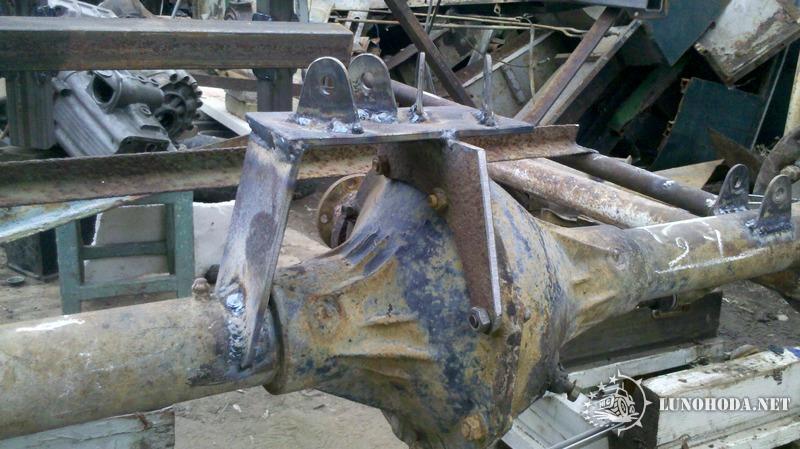

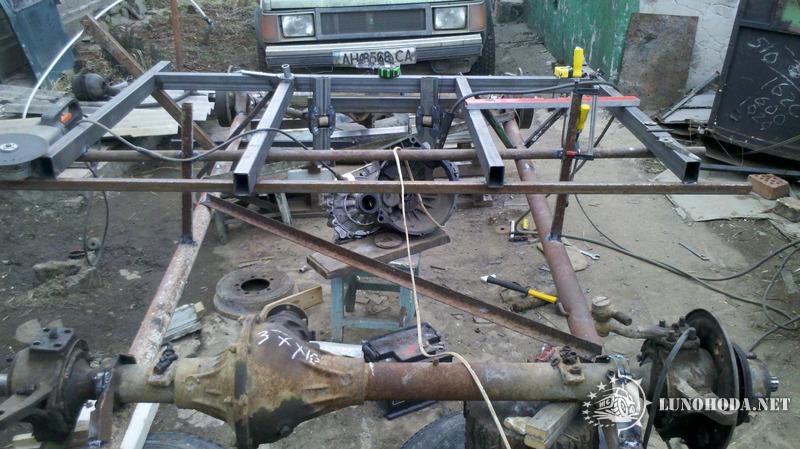

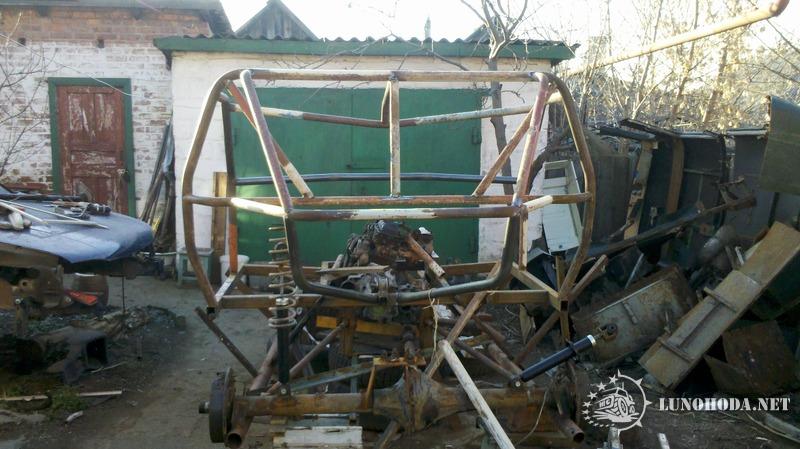

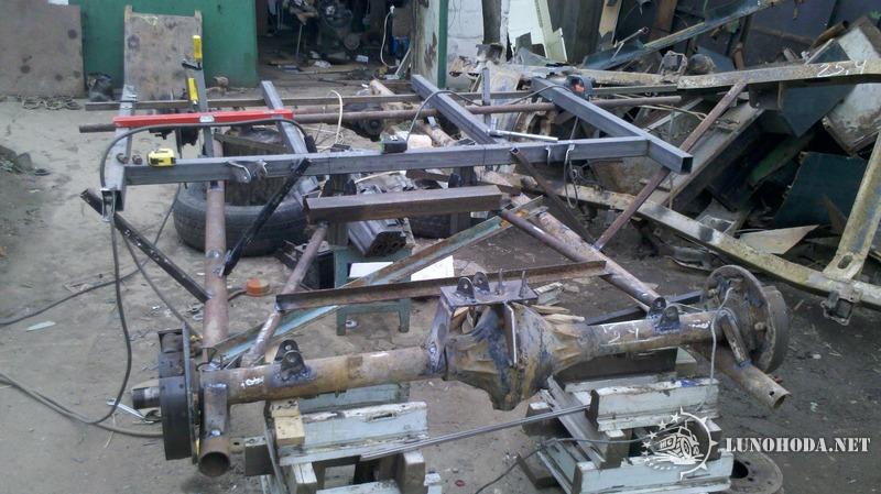

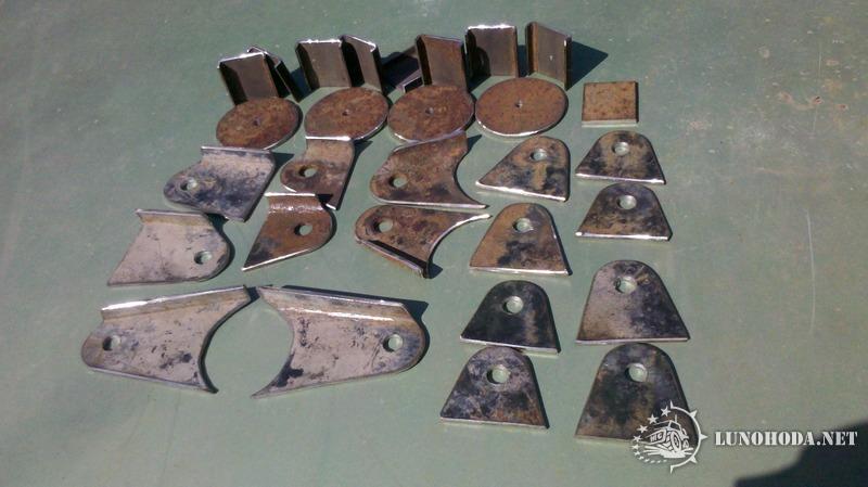

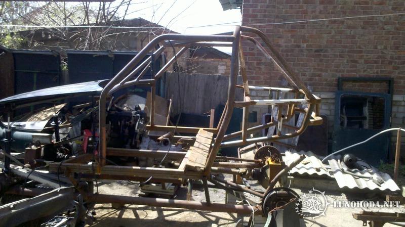

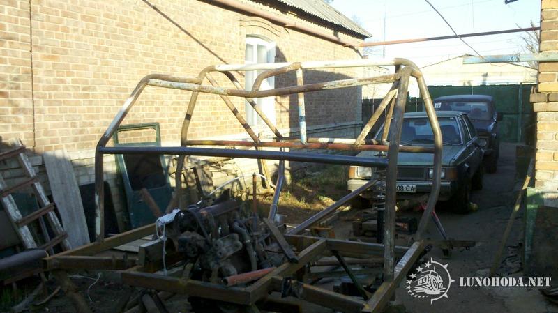

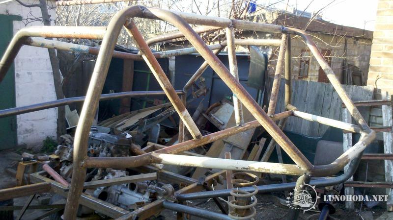

собираем раму лонжероны пороги

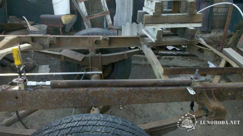

крепление верхних тяг 4 линк
