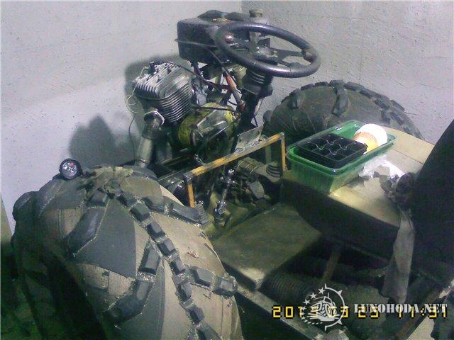

Муки творчества
Werwolf
В итоге вот такой ведровер вышел , но ездит.
