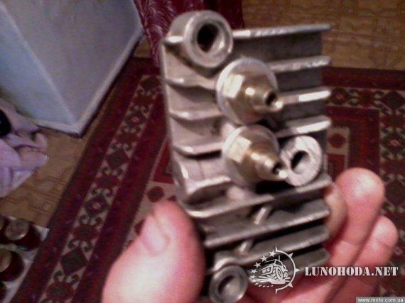

Как вариант сделать масляное охлаждение.
По поводу выноса оси переднего колеса не планировал, но можно сделать.

А при какой минусовой температуре масло это густеет настолько, что перестаёт циркулировать нормально? Есть инфа?
Форумчанин использовал маслом наполненное центробежное сцепление, так при -5 не мог завести мотор- сцепление проворачивалось с движком. Погреет движок теплом, немного покатается, потом снова греет... Очень эмоционально отозвался о таком сцеплении.
Ntl8484
- Сообщения: 601
- Зарегистрирован: 13 мар 2012, 05:05
- Откуда: Новосибирск
10w40 Густеет при -20 -25 С в такой мороз кататься на мотоцикле не очень приятно. Но если водитель экстримал, то:Murmashi писал(а):А при какой минусовой температуре масло это густеет настолько, что перестаёт циркулировать нормально? Есть инфа?
-На холодное время года можно ставить цельную правую крышку, без масляных штуцеров.
-Ставить перемычку из шланга.
-Залить масло 5W40.
-Хранить мото в теплом гараже или перевозить в теплой машине.

Алексей , масла для охлаждения нет , есть масло для двигателя , в систему циркуляции врезается радиатор , масло охлаждается - тем самым немного охлаждая двигатель. Система обычно используется как дополнительная. Масло - 10w40 полусинтетика , 0w30(40) , 5w 30(40) синтетика - на зиму лей синтетику и проблем не будет.

А на лето я слышал что нужно лить какое-то специальное масло для "4Т воздушников"?...типа оно сохраняет вязкость при сильном нагреве.

Ну да, и называется это масло "любая качественная синтетика 10w50-60" я лью только Castrol adge sport 10w60, есть мнение, что это лучшее моторное масло в мире, для термонагруженных моторов. Это пременимо для скутерных моторов 4т и для моторов без сцепления в маслянной ванне.Копай писал(а):А на лето я слышал что нужно лить какое-то специальное масло для "4Т воздушников"?...типа оно сохраняет вязкость при сильном нагреве.
И да, для минусовых температур масло расчитывается так: от первой цифры отнимается 30 и то что получилось будет минимальной температурой запуска. Например для вышеуказанного масла 10w60: от 10 отнимаем 30 получаем -20 гр. Цельсия. Если масло будет 5w40 соответственно получается -25 гр., для 0w40 будет -30 гр. И еще, всем кто покупает новые моторы, совет: если в мотор уже залито "масло" заводом слейте эту жижу немедленно и залейте нормальное масло.
