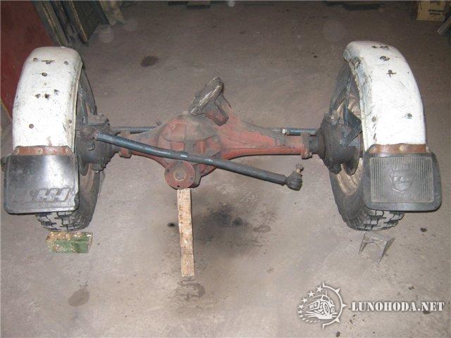

с кулаками УАЗ (фото тоже не моё)
Трактор Т2
вовочка
Сообщения: 5009
Сообщение вовочка »

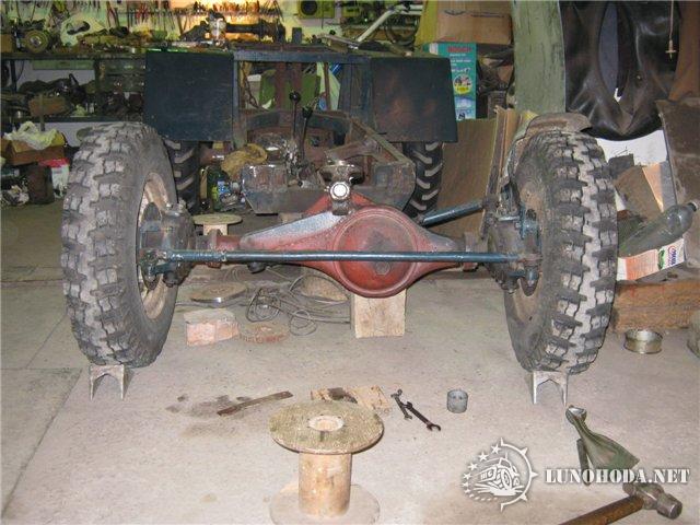

а это уже моё с кулаками Москвич-410
Трактор Т2
Eugene писал(а):
lunatik писал(а): морду в любом случае отпиливать
Отпиливать как раз не надо. Все ведь стремятся сделать мосты пошире.
Яблоко не часто располагается по оси симметрии, тобишь пилить.
Отсюда возникает вопрос удлинения одной палки, хотя может обойтись за счет размера кулака.
20 сантимов на сторону занимает кулак-образующий элемент.
Если диски с одинаковым вылетом, пилить придется все равно :(
Много факторов нужно соблюсти, чтоб передний чулок не трогать.

lunatik писал(а):но черт побери, оно сделано для трактора!!!
Слава, а какая разница на скоростях до 30км/ч, что для трактора, что для вездехода? в весе конструкции даже разницы не будет.
Трактор Т2
Ширина и способ борьбы с палками привода.
На тракторных колеях палки укорачивают, что принципиально проще чем удлинение.
