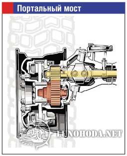

Вот из опыта былого.
На машине мерседес Унимог 500 на трассе развалился один из ступичных на пер. лев колесе. Конструкция такая: бортовой редуктор , большая шестерня, она же вал и она же обойма для роликового подшипника( с другой стороны шариковый), к ней же крепится фланец с тормозным барабаном и колесом.
Разобрали, на землю высыпались квадратные ролики и половинки роликов. Дорожка качения испорчена, начало жрать зубья бортовой.
А ехать еще 160 км.
Провели ряд манипуляций и доехали без дальнейшего ущерба для деталей.
Что было сделано?
Подсказка: общая картина узла сама подсказала как можно ехать?
А ехать еще 160 км.
Что было сделано?

Тогда спрошу прямо.
Надо учитывать что это грузовик, весит около 5 тон , перенос 200 кг груза на сторону ничего особо не дал.
Подшипника нет, колесо болтается, привод сняли чтоб его не сьело совсем.
Как удалось заставить колесо крутится более менее ровно без одного подшипника ? ( ролики были все сняты и вместо них ничего не было установлено, остался один шариковый подшипник с одной стороны вала шестерни)
