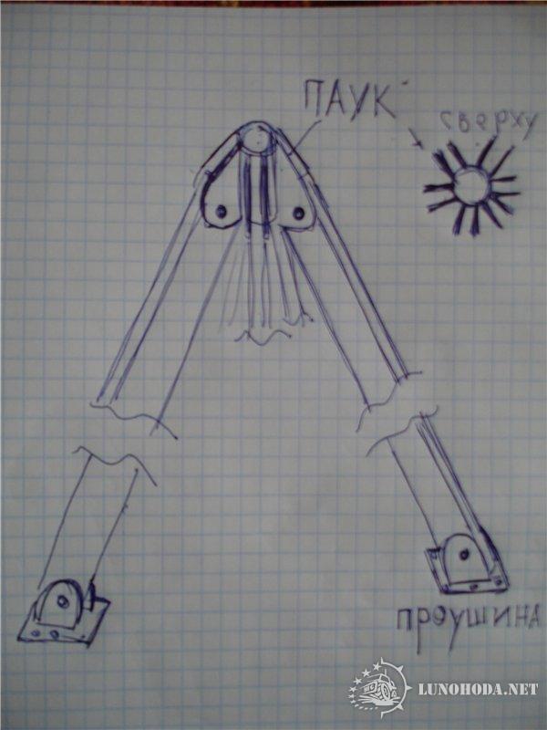

Уже писал что жесткого основания шатра нет, страпилы скреплены с одного конца только пауком и зафиксированы не жестко. Но уже теплее [:}) Изображение

Да задача сложна тем что трудно объяснить все нюансы, только теперь понимаю что воображение у всех разное, но раз уж ввязался, то прошу не судить строго. По теме добавлю: шатер обшивается металлом уже наверху, а не в сборе поднимается, основание это то что на картинке выше подписано проушина, их 6 штук, с помощью них стропилы крепятся к верхним бревнам барабана. Общего основания нет.
СашаКУ писал(а):Предположу что плахи вместе с верхним пауком сложили зонтиком и подняли внутри сруба после чего просто зонтик раскрыли, а основание подняли заранее.
так не поднять, т.к барабан диаметром три метра, и длинны рук не хватит если людям расположиться по периметру барабана, а если поднимать сложенным, как одна плаха, то завалится не удержишь. [:})

наверху шестиуголника сделали "фигвам" :)))
перекинули веревку, через вигвам (треугольник из плах) и затянули зонтик на верх.
Затем зонтик поставили на две ноги. Зафиксировали в основании, и упором на шестиуголник эти две ноги. Убрали вигвам и поставили в основание еще ногу или две. Затем убрали упоры от первых ног, и поставили остальные ноги в основания.

Так можно, но сделали проще, без дополнительных фигвамов. А так близко.
drogs писал(а): две ноги. Зафиксировали в основании,
А вот это угадано точно. Осталось думнуть маленько... [:})

Обошлись, правда без веревки, только силой рук, но основной принцип угадан верно. Ура. Изображение
