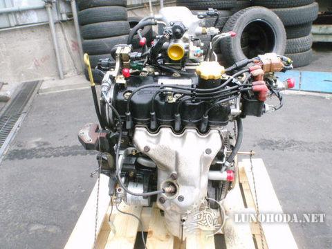

Сообщение gudvin »
Витим писал(а):Вряд ли найдешь хороший
А такой, не мечта Луазоводов ? :oops:
"субару
KF-DET турбо
Максимальная мощность, л.с. (кВт) при об./мин. 64 (47) / 6000
Максимальный крутящий момент, Н*м (кг*м) при об./мин. 10.5 (103) / 3000
Тип двигателя 3 cylinder DOHC
(АИ-92, АИ-95)
Турбина turbo"

Сообщение shum d »
gudvin писал(а):3 cylinder DOHC
А почему свечей 4 штуки?

Сообщение gudvin »
shum d писал(а): А почему свечей 4 штуки?
с этого форума http://www.reaa.ru/cgi-bin/yabbA/YaBB.p ... 422192/480

Сообщение shum d »
Субару отличилась с двигателем EN07 обьемом 0,7 , но о 4-х горшках и суперчарджере в самой мощной модификации.
EN07
Максимальная мощность, л.с. (кВт) при об./мин. 60 (44) / 6400
Максимальный крутящий момент, Н*м (кг*м) при об./мин. 7.6 (75) / 4000
Тип двигателя 4 cylinder SOHC
