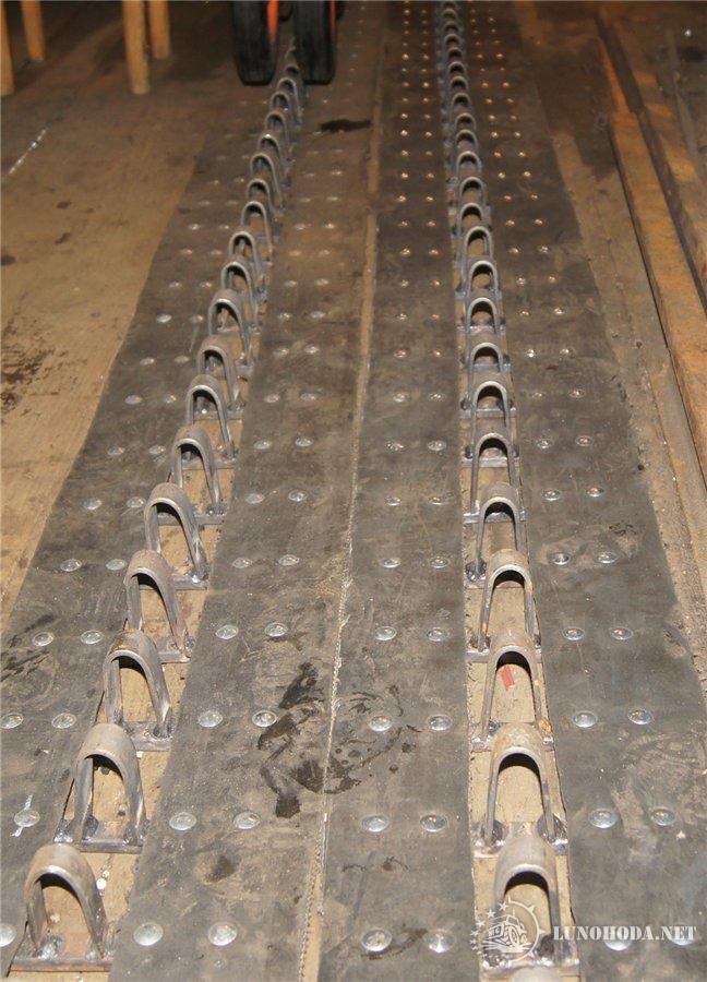

Приветствую всех!!!..вторую гусю сегодня собрал!!!..Ура!!!!!!!

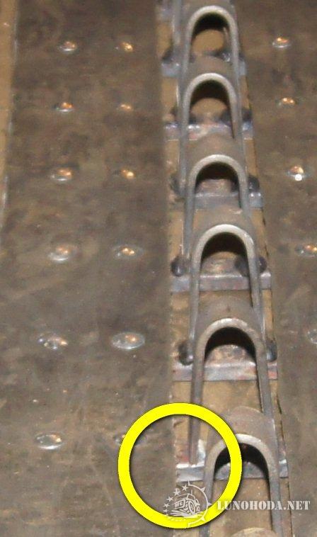

103 писал(а):3"]
oleg 54 писал(а):103
По этим мастам наверное звезду пустить хочешь ? (просто заинтриговало :oops: )
Да!! Именно так!! :)
Сварные швы у клыков звезде мешать не будут?
103
Сообщения: 622
Зарегистрирован: 18 фев 2013, 00:02
Откуда: г. Витебск,Беларуссия,гр-н России
Сообщение 103 »
..шов в этом месте "варил" тонкий,..больше обваривал внутри клыка.....
на фото ,просто шов со шлаком...Обведённый кругом без шлака...

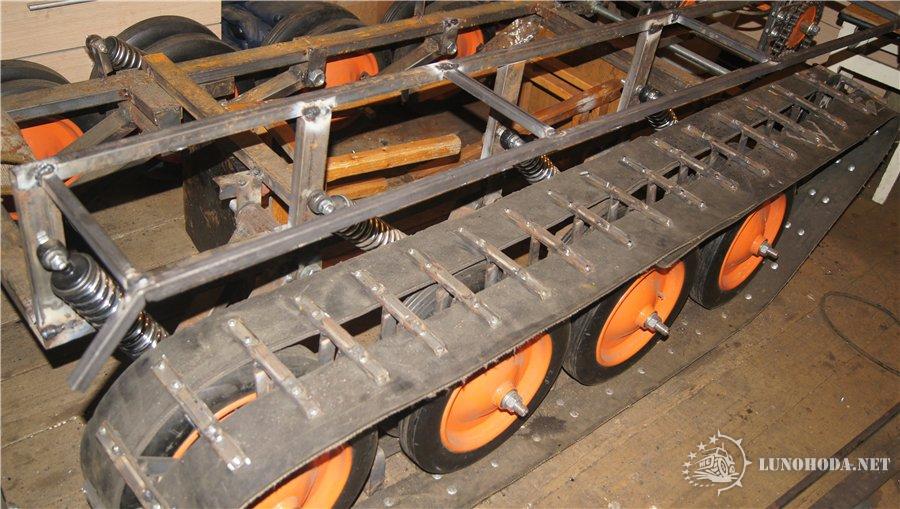

сегодня первую гусю поставил..КРАСОТА!!!!!!!

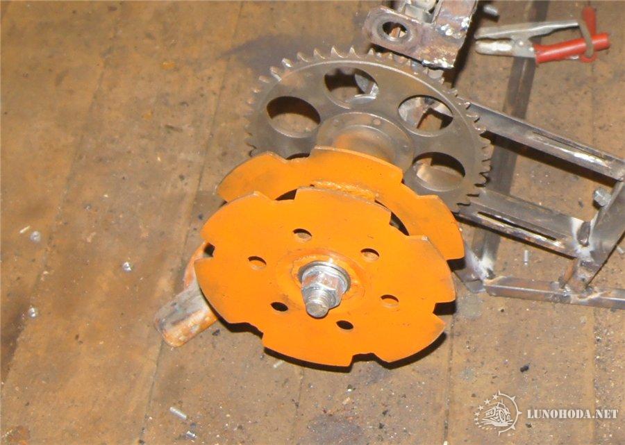

..вот такую звезду для гуси сделал..
