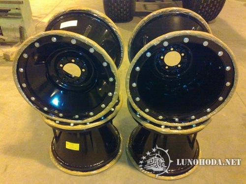

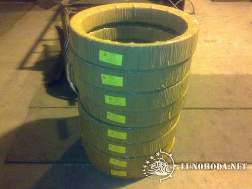

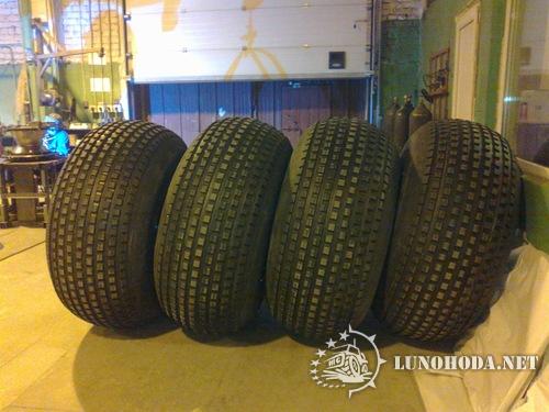

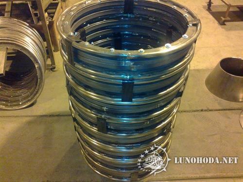

Отгружены в Новосибирск.
Комплекты бэдлоков для изготовления 8 дисков, исполнение камерное. Шина "Саморез" Ураган 24"

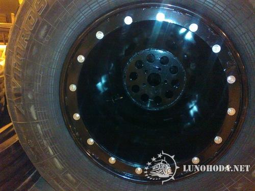

Отправлены Республика Коми, Микунь.
Фланец - Москвич-412, вылет 120мм, бескамерное исполнение. Шина - 1220х570х21", " AVTOROS S-TRIM" Вес колеса в сборе 73 кг.

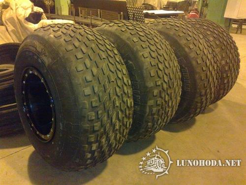

Отгружены в Ярославль.
Фланец – УАЗ-усиленный, вылет 120 мм, камерно-бескамерное исполнение, Шина "Саморез"

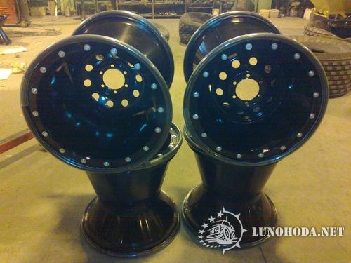

Отгружены в Нерюнгри.
Фланец – УАЗ-15", вылет 120 мм, камерное исполнение, вес по транспортной накладной 26 кг. Шина "Саморез"

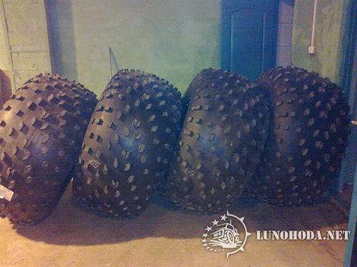

Отправлены г. Томск.
Фланец - Тайота-Сурф, вылет 120мм, бескамерное исполнение. Шина - 1300х700х21", " AVTOROS MAX-TRIM" Вес колеса в сборе 88 кг. Вес диска 29 кг.
