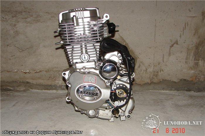

Я ещё бы добавил, Задний Ход на таком мотике вовсе не лишняя опция!Юрий Жилин писал(а):Стальной Болт
Надежность мотора сильно зависит от нагрузки. Скутер не подвергается таким нагрузкам как мотоцикл.
Смотрим предлагаемый ДВС: http://lunohoda.net/forum/viewtopic.php?t=3640

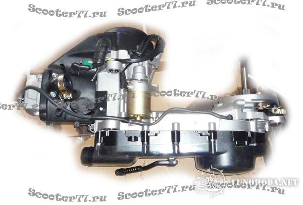

lunatik
Все таки точный вес.
И для сравнения вес скутер-мотора со встроенным вариатором
- Сообщения: 31785
- Имя: +7 (812) 000-00-00
- Откуда: Ленинград
20-22 кг, не тяжелее или равно двадцатой канистры.Юрий Жилин писал(а):Все таки точный вес.
- Сообщения: 234
- Зарегистрирован: 18 окт 2011, 15:44
- Откуда: Москва
125 кубовый ~25 кг. Да, судя по инету, в районе 15-17 тысяч за новый. Нужно ли что-то докупать для запуска - не знаю. Но, как минимум, глушитель.Юрий Жилин писал(а):lunatik
Я безмерно счастлив. Термин "герметичность", кстати, не корректен, его вентилировать нужно.Юрий Жилин писал(а):В таком виде соглашусь, что можно добиться герметичности.Rabbit писал(а):Проще сразу взять любой силовой агрегат с вариатором, закрытым кожухом, и его уже дополнительно защищать от воды. Благо, это как раз не сложно.

lunatik
Rabbit
При таких исходных данных я за механику.
Тем более ее и компоновать легче.
Еще один существенный недостаток мотоцикла Александра Зинина неправильная посадка. Можно ли это исправить?
Rabbit
