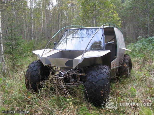

Вездеходное ателье "Мангуст"

Вот совершил испытательную вылазку на 70км.
