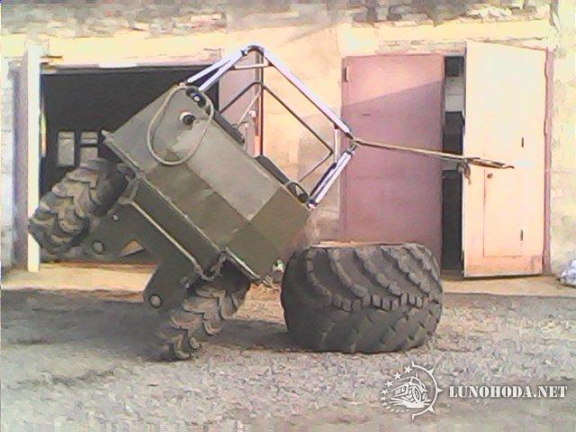

Сегодня померяли угол опрокидывания в статике.
Оказался 46, с 1 водителем 43, с 2 чел 45, при отягивание штурманом и 1 водители 48.

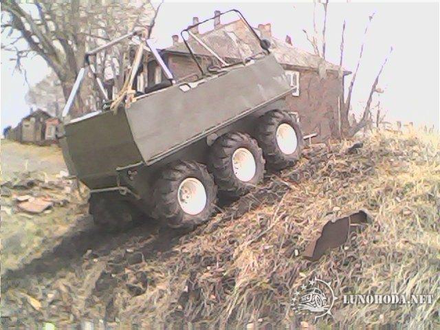

Это практически максимальный угол подьема по горки из шлака. тут 25 гр. Если угол круче то начинает буксовать. На мой взгляд не много.
Так же дает знать диф-ал, пробуксовка не всеми колесами а каким бортом легче и они закапываются. Потом из этих лунок только назад.
