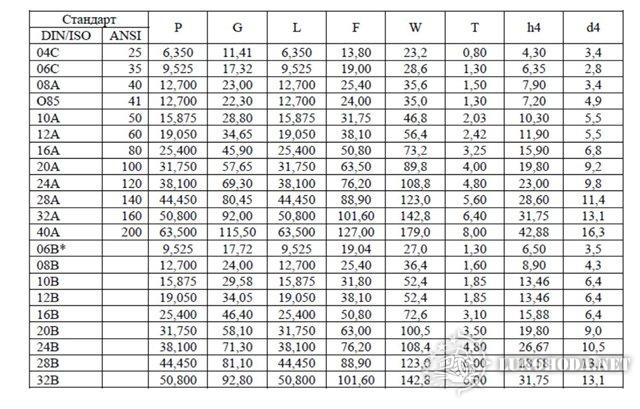

zika писал(а):Кто-нибудь знает, где можно посмотреть, как приделать грунтозацепы на мотоциклетную цепь???
Очень интересуюсь, не хочется по "граблям" ходить.
1. Транспортерная цепь и как вариант
2. http://www.snowmobile.ru/forum/viewtopi ... tart=10775
С уважением..

Нашёл всё таки, что нужно:
Купить метр и вклепать в рабочую цепь через нужный шаг.
http://megacervic.ru/Catalogi/Cepi.pdf
С уважением Валерий

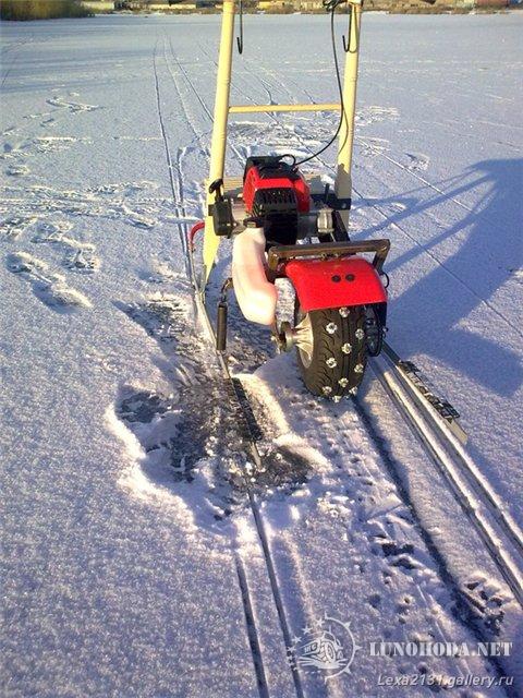

Видиопокатушек рыбохода по "целику" не будет.
Он просто не едет, ходом заскакиваю в целину метров на десять и "висну" на снегу - сейчас глубина снега больше 250мм.
Лыжи в снегу проваливаливаются всего на 50-100 мм и колесо зависает над землёй.
Вывод - сей аппарат предназначен только для Ладоги, твёрдого наста и неглубокого снега до 250 мм на твёрдом покрытии.
Для передвижения по глубокому снегу - в такой концепции движителя, гусеницу на него ставить тоже бесполезно.
С уважением Валерий

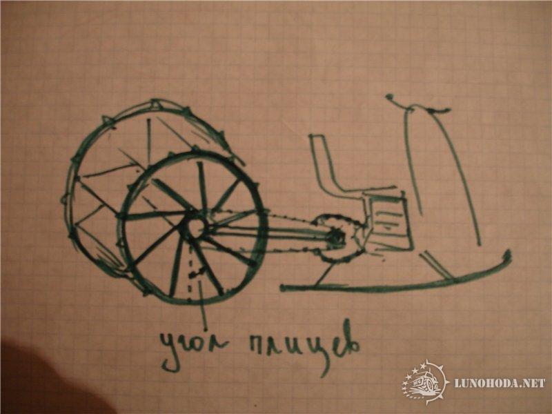

zika
Рассмотрите такой вариант, такие снегоходы делались, ходят даже по пухляку. Изображение [:})

Олег Икон писал(а):Рассмотрите такой вариант, такие снегоходы делались, ходят даже по пухляку.
Непойдет испытывал.

Ещё один вариант:
С уважением Валерий

Вчера внука в гости привёз, сегодня решили всё таки по слабому насту прохватить - ничего не получилось - лыжи не проваливаются, а жесткости наста для хорошего зацепа колеса не хватает, чтобы на глиссирование выйти, еле ползёт.
Сначала внука потихоньку прокатил с видеокамерой по дороге, потом когда привык к скорости, носились по деревне пол-часа.
Потом дал ему "порулить" одному, через двацать метров, он открыл ручку - "тубростул" сразу скинул его и поехал сам по дороге на холостом ходу, внук бежал за ним метров 300 - догнал, когда "турбостул" наехал на брусвер и завалился набок.
Немного видио, как его транспоритровать и собирать.
С уважением Валерий

zika писал(а):лыжи не проваливаются, а жесткости наста для хорошего зацепа колеса не хватает, чтобы на глиссирование выйти, еле ползёт.
Пол-дня вспоминал, почему раньше по насту шуровал запросто, а сегодня не получилось ???
Наконец дошло - всё дело в пружине, нужна специальная мягкая, которая закреплена на маятнике.
Завтра после празднования масленицы - будет вторая серия прохвата.
Сейчас вспоминаю, в особо суровых условиях вообще без поджимной пружины обходился.
