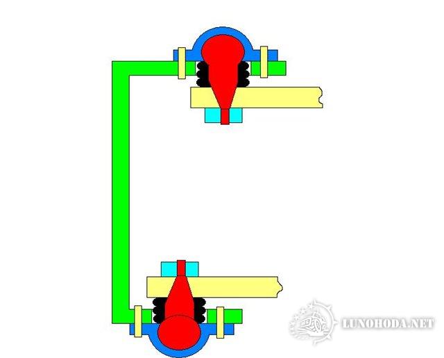

Уважаемый ВМ. Я тут набросал эскизик.
Помогите, если поворотный кулак сверху, а рычаги внутри это не сильно критично.
Верхняя шаровая будет всё равно на разрыв работать.
И от чего брать, нижние нивовские?
Вес примерно 600кг на передок, т.е 300кг на одну сторону.
По другому не сделать, либо так или ни как.

gudvin писал(а):Уважаемый ВМ. Я тут набросал эскизик.
при таком раскладе если на разрыв то нижняя от класики она на разрыв работает.
подрессорник подложишь на нижнюю рессору , плюс можно преднатяг на нижней создать верх разгрузится и будет меньшая нагрузка около 100 кг это не много нижние шаровые должны держать не менее 2400 до вырывания пальца. а зачем так сложно? много кулаков от переднеприводных их легче переделать. и дешевле.
