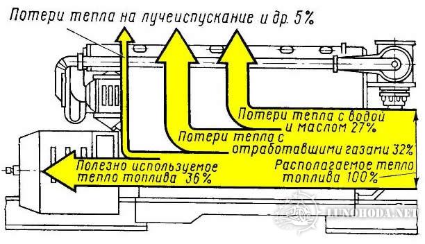

Как раз это и может стать сложностью. Ибо все покупные карлсоны, правого вращения, тянут на себя. Придётся ваять самопальный и устанавливать самим, а там кричали про гарантиюlunatik писал(а):.. ну мы Луноходостроители или где!?
я подобное как "неправильное" вращение карлсона не догадался воспринять сложностью впринципе....
А про луноходчиков, это я согласный
А чего тут обсуждать? И так всё уже выяснили, дизель на гарантии, нефиг туда лазить.новичок писал(а):Слава. наверно обсуждения про воду нужно отделить от основной темы
Либо фиг на эту гарантию и 2 выхода из положения, радиатор, или бойлер.

маленькие уточнения:
1.Бойлер- теплообменный аппарат объемного типа. Теплообмен происходит в объеме.
Состоит из емкости с нагреваемым теплоносителем и системы трубок (трубная решетка) либо змеевик с греющим теплоносителем.
Могут быть различного способа нагрева:
а) смешением (непосредственный нагрев воды -водяным паром или более горячей водой)-теплообменный аппарат объемного типа, или
б) без смешения (через стенку теплообменной трубки)-проточный теплообменный аппарат объемного типа.
в)...
2.Пластинчатый теплообменник (бойлером не является) - проточный теплообменный аппарат, теплообмен происходит только через поверхность (стенку, смешение не используется). Достаточно эффективен и мал в размерах.
При своих относительно малых размерах сечений проточных каналов требует устройства принудительной циркуляции в обоих контурах.
3. Удельная теплоемкость воздуха (1,005 кДж/кг*К) в два раза меньше теплоемкости воды ( 2,01 кДж/кг*К, при +100°С) и более чем в 4 раза (4,2 кДж/кг*К, при +4°С)
Плотность воздуха в тысячу раз меньше плотности воды.
Что бы осуществить теплоперенос от радиатора воздушного охлаждения к радиатору посредством воздуха, при приблизительно равной мощности с водо-водяным теплообменниом, надо как минимум, более чем в две тысячи раз больше подать воздуха к нагреваемому радиатору или соответственно, пропорционально во столько же раз увеличить площади радиаторов.
2. Коэф. теплоотдачи (альфа для воздуха), воздух->стенка радиатора меньше , чем вода->стенка радиатора (примерно раз в 60).
3. Лимитирующие факторы теплообмена (вода-стенка радиатора-воздух-стенка радиатора-вода) низкая теплоемкость и плотность воздуха, низкие коэф. теплопередачи (воздух-стенка радиатора).
Согласно этим данным, теплообменник типа вода-воздух-вода должен иметь, либо огромные размеры и вес, либо система подачи воздуха (вентилятор) должна будет обеспечивать увеличенный более чем в 2000 раз, расход воздуха через радиаторы и соответственно повышенный расход энергии на это, отсюда низкий КПД.
Для нагрева 1 м3 воды от +5°С до +60°С в течении 1 часа необходима мощность нагревательного элемента ~64 кВт, а за 10 часов 6,4 кВт.
Так, какая мощность того дизельного генератора?
