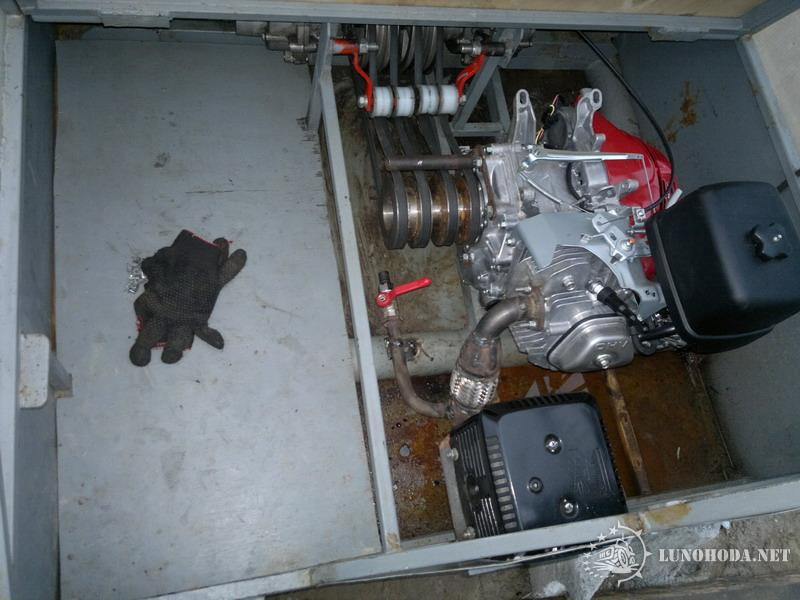

Привет, все нормально, вездеход живой. Зимы сейчас малоснежные, снега чуть выше колена, едет без проблем не касаясь днища, но катался только на покатушки, зимой удобнее на снегоходе. Вылезло что посадочные на 08 дисках слабоваты, нужно было быстро переехать один мостик полуразрушенный, от удара задний диск пошел небольшой восьмеркой. Сейчас заказал переходники на ступицу нива-уаз, буду делать новые диски другой конструкции и заодно хочу перейти на безкамерки. При урагане улетела поликарбонатовая крыша :). Рвались троса управления, 2 раза выходил из строя газовый упор рамки стекла. Мощности движка при такой трансмиссии и понижении достаточно, многие говорят про слабость двигателя, но в этом примере это не так, могу весной заснять как разворачивается на месте, при чем на одном борту будет включена задняя скорость, на другом первая, он просто роет землю. Дерево 6 м по болоту тянет. Расход выходит 1 литр в час, скорость в среднем 5 кмч, всегда рассчитываю на такие средние, хотя один раз вышло что родного бака хватило на 40 км по ЖПС. Каждую поездку отмечаем что на лодке чтобы попасть в равный район по удаленности и "удачливости" нужно от 70 литров, здесь же родного бака 7 л и 20 л хватает с большим запасом.
Основные вопросы которые не устраивают сейчас, это конструкция колес - вес, камерность, плавучесть дисков. Ошибки в эргономике, неудобное управление из-за рычагов на редукторах, уязвимая конструкция переключения скоростей, неподготовленный водитель не сразу привыкает переключаться при полной остановке шкивов, плохая герметичность верхней части кабины, наклонная рамка стекла, двери это конечно красиво, но не практично в дождь-снег, лучше делать прямую или вообще обратным углом, шум двигателя за 4-5 часов хода утомляет, пересаживаюсь ближе к выходу и разница огромна, просто приятный звук цепей и шин в грязи. Летом повышенная температура в кабине, но зимой приятно и полезно подогревает спину и ноги. Герметичная лодка собирает грязь и подтеки масла, но и ловит неожиданно упавшие детали. Нужно доделать прицеп под перевозку, есть много мест пока недоступных из-за протяженности хороших дорог.
Бортовой поворот лично мне очень и очень нравится, не знаю на чем можно достичь такой маневренности в лесу и болоте. Сейчас есть свободный двигатель матиза с коробкой, иногда появляются мысли построить что-то побольше но обязательно с бортовым поворотом.

Asterix писал(а):Alex-R
Как насчёт ремней? На сколько км (или моточасов) их хватает в среднем?
Есть ли ситуации, когда они буксуют под нагрузкой? Т.е. нет ли желания увеличить количество ручьёв или диаметр шкивов?
Ремни под нагрузкой во включенном положении не буксуют вообще, иногда приходится поиграть сцеплением чтобы плавнее тронуться. Проблем с износом нет. Видимо дело в подошедшем передаточном, на ровной поверхности можно переместить вездеход крутя рукой ведомый шкив редуктора.

gkirk писал(а):Alex-R
Здравствуйте, Александр!
Спасибо за отчет.
Расскажите, пожалуйста, как устроена система подкачки(выхлоп полностью перекрывается и идет в колеса? от чего комплектующие пневмосистемы(краны , штуцеры, шланги)), как часто пользуетесь подкачкой?
Подкачка пока такая,
выхлоп затыкаю на глушителе резиновым чопиком.
В походах пользуюсь часто, в межсезонье перепады температур от +20 до -15 за полдня в легкую, давление в колесах постоянно меняется, держу около 0.18, бывает приходится поправлять камеру, кстати с разборными сосками проворот не так страшен. Лодку-одноместку тоже качаю выхлопом. Как перейду на безкамерки, сразу сделаю чтобы качать-спускаться не выходя с кабины.
