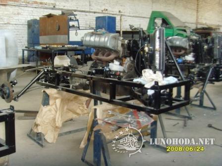

Mongoose писал(а):nrgizer
Вопрос КАК на квадрике это?
solomon писал(а):Сделать самодельный кулак, закрепить на сайлентах, или на осях.
Ниже размещу фото к чему пришел, без промежуточных граблей,
Прошу оставить это в теме соломономобиль, новую тему не создавать
не понравится лучше удалите.

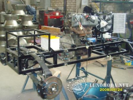

Рессора использована от Газ 24, очень удобна и эластична, для получения малой ширины,

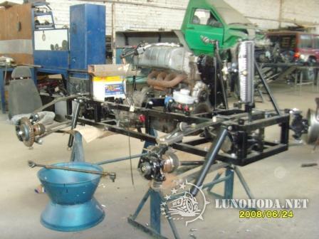

А мне фотографии квадроцикла сразу же мгновенную ассоциацию напомнили-ходили-ходили, запинались об эти камни
потом приезжают археологи, начинают вскрывать дерн, и видим Изображение
что ходили по дренему городищу, бронзовый век
причем после вскрытия уже другими глазами начинаешь смотреть, и видеть прямоугольники, круги, и понимать что цивилизации наслаиваются одна на другую, и не обязательно верхний ее слой(то есть мы:) самый технологичный и совершенный
Охота разрезать соломономобиль вдоль и поперек, с`узить и укоротить, чтобы получилось нечно подобное
Сейчас полистал фотки старые, ведь хотели делать одноместный квадрик (ну, на крайний случай пассажира еще на мотор посадить), зачем стали расширяться и кабину лепить? Ездили бы сейчас по снегу и ездили, комфорту захотелось, ыыы.

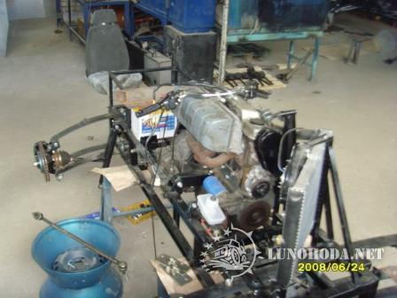

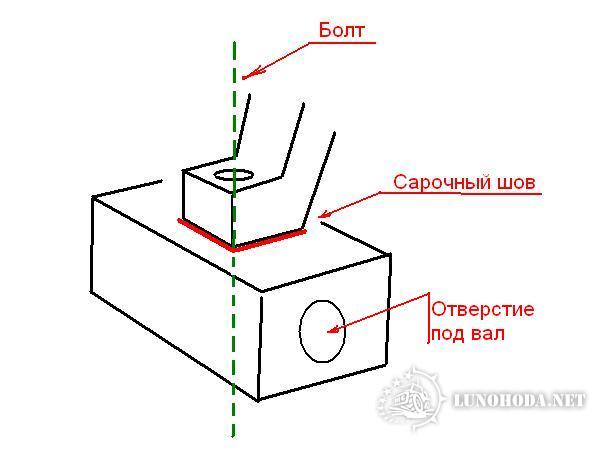

ну у меня лыжи всеравно не едут, как закрепить переднюю ступицу на второй и третьей оси без дополнительной тяги
(такую ступицу, что бы снизу было горизонтальное а не вертикальное отверстие не нашел пока, а хочется все шесть одинаковых)

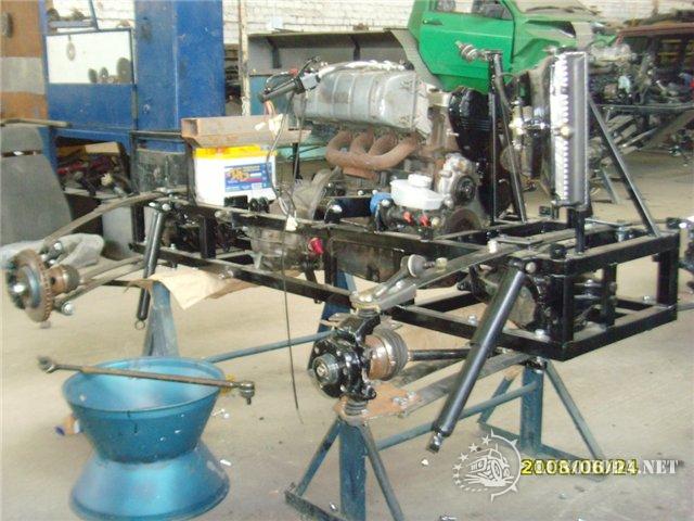

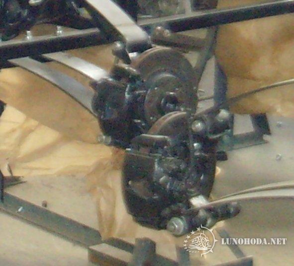

nrgizer писал(а):Изображение
Вот этот бы кулак получше разглядеть :oops:
Из чего, что и как делалось?
А насколько актуально все 4 дисковых, да еще и вентилируемые?
Если аппарат не скоростной (40км/час) достаточно тормозов на одной оси?

ага, нижнюю часть четче и детальнее

кулак от опель вектра, очень крепкий, но Если взять обычный кулак от 2108 или такого типа, перевернуть вверх ногами отверстие рассверлить под 18 Д, Если позволят размеры, впресовать вал и на него с двух сторон рессоры. а сверху вместо шаровой скобу под туже рессору , скобой обеспечить геометрию подвески.

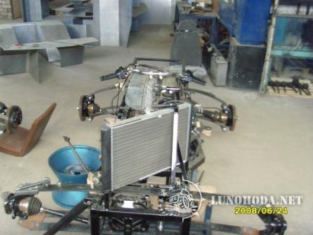

А скажите сколько получается общая ширина квадрика?

nrgizer писал(а):кулак от опель вектра, очень крепкий, но Если взять обычный кулак от 2108 или такого типа, перевернуть вверх ногами отверстие рассверлить под 18 Д, Если позволят размеры, впресовать вал и на него с двух сторон рессоры. а сверху вместо шаровой скобу под туже рессору , скобой обеспечить геометрию подвески.
Вот теперь понятно.
Спасибо Виталий! :roll:
и сколько длинна рессоры волги на задней оси, по центрам крепления, в нагруженном состоянии?

Если я наварю крепление, такое крепление можно считать надежным?
