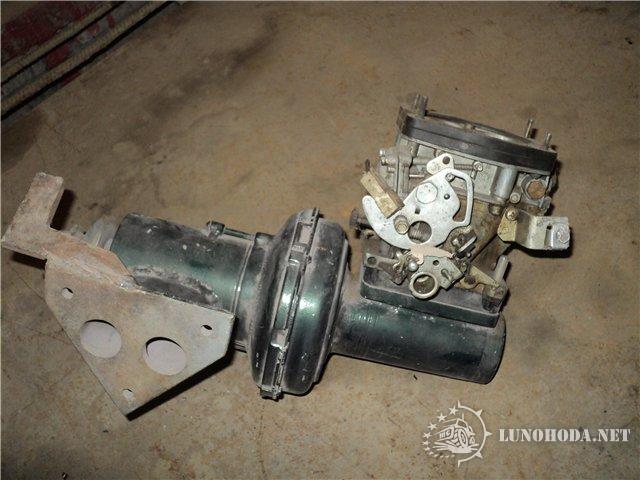

Как думаешь? 0,4-0,5 избытка хватит такому мотору?
Сообщения: 18627
Alekseevich52
я думаю что наверно не стоит его турбировать. лучше сразу взять на нужную мощность и ездить долго и счастливо. но если есть желание то наверно такого давления будет достаточно. При такой схеме как у меня не хватки мощности не чувствуется.[:})

Alekseevich52 писал(а):
новичок писал(а):этот звук не турбина. хотя хотелось бы ее иметь.
Такого избытка ему хватит на несколько часов пока не вклинит, шатун поршня, смазка, охлаждение не рассчитаны на такую нагрузку. На автомобильные движки не рассчитанные на турбину и то не рекомендуют делать наддув более 0,3

Хочу показать бюджетную железяку (Компрессор), вот к чему спрашивал про 0,4 избытка.
0,5 максимум что такой девайс может.
Сообщения: 18627
Alekseevich52 писал(а):вот к чему спрашивал про 0,4 избытка.
А привод ремнем? Вообще просто турбину воткнуть особого эффекта не будет. это целый комплекс работ. За рубежом я читал турбину ставили на простой двиг не ради форсировки а для того что бы улучшить показатель чистоты выхлопа. т.е. просто что бы в дизеле было побольше воздуха для чистого горения смеси. Мое мнение не стоит ставить турбину. т.к. не известен ресурс который будет в конечном счете. А это прямой путь возвращаться из леса домой ножками.

новичок писал(а):А привод ремнем?
Через мультипликатор ремнем, при 30000 об избыток 0,5.
новичок писал(а): За рубежом я читал турбину ставили на простой двиг не ради форсировки а для того что бы улучшить показатель чистоты выхлопа. т.е. просто что бы в дизеле было побольше воздуха для чистого горения смеси.
Этот компрессор был сделан для экономии топлива при тех же параметрах двигателя и работал 0,2- 0,3 избытка на средних оборотах
новичок писал(а): Мое мнение не стоит ставить турбину. т.к. не известен ресурс который будет в конечном счете. А это прямой путь возвращаться из леса домой ножками.
Полностью согласен! Просто разговор зашел про турбину :) а тут такой девайс из пылесоса :)))
