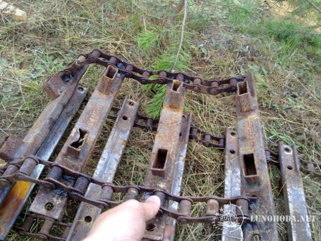

кстати, гусенницы получились не очень... троса позволяют тракам смещаться относительно гусенницы на три-четыре сантиметра. думаю попробовать приварить транспортерные цепи вместо тросов.

начал вторую реинкарнацию гусениц. вместо тросов использую транспортерные цепи( против бокового смещения). и дополнительно ставлю расширители
кроме того, нашел необходимые бортовые, с кратным 8. редуктора от железнодорожных-вагонновоенных мясорубок. думаю ,что выдержат..
