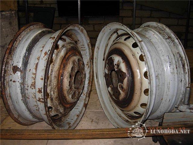

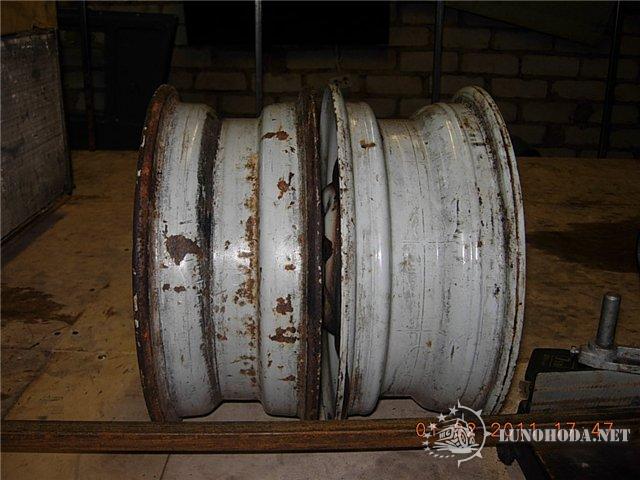

кулибин64 писал(а): У диска вырезается крепёжное место затем переворачиваем и привариваем на место.
Попались на глаза, вот сфоткал.
