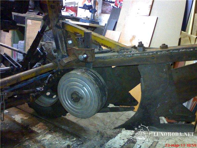

Зацените колесо !!! :oops:
можно использовать на все навесное !! на подшипниках + этих колес повсюду море даже на металолом сдают!!
мне aleks 21 идею подкинул , правда он говорил про ступецу москвича ,а на диск полоску наварить а я начал думать про ступецы и надумал!!!!!!!!
:yahoo:

кто не узнал!!! это барабан из ижевского колеса!

сергей2478 писал(а):это барабан из ижевского колеса!
Жалко, хотя и двойного назначения, обод режим вдоль и получаем посадочное под покрышку х18
а ступица эты люменевая, на старых от дисков х19 стальная была

сергей2478 писал(а):Зацените колесо !!!
Колесо :roll: Только его нада ставить, как на первом фото (смещено назад), и желательно сделать шкребок (для удаления налипшей земли) :beer:

Саня писал(а): обод режим вдоль и получаем посадочное под покрышку х18
:shock: :shock: :shock: не понял!!!!!!!!!!!!! %)

aleks 21 писал(а): Только его нада ставить, как на первом фото (смещено назад)
ставил !!! хуже, лучше как на втором фото , если ставить как на первом то первый плуг не поддается регулеровкам , чтобы я не крутил от него (как это правильно сказать !??!) борозна выше , !?!
а как на втором то вроде бы :roll: короче в процессе настройки

сергей2478 писал(а):не понял!!!!!!!!!!!!!
Самодельный диск под ободранные 66-го покрышки :roll: :roll: :oops: :oops:
