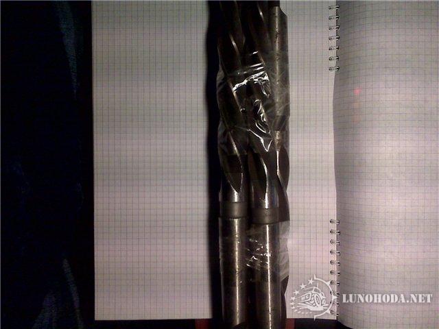

Adler писал(а):Вот глаза и мучаются,направление спирали одно,а заточка другая
Оптическая илюзия :ok:
dil
Сообщения: 6306
Сообщение dil »
Adler писал(а):направление спирали одно,а заточка другая
Да, это правильная развёртка.
По уму, сначала проходят черновой развёрткой. Это такаяже, но перья посечённые, лучше вгрызаются. А под конец чистовой, то что на фоте.

Вот и я вернулся к данному вопросу... не всё сказал - извини, [:}) шеф...
Там есть обходной путь... не совсем простой, правда, но есть...
нужен:
1. Токарный станок
2. Грубо говоря - "болгарка" - или просто электродвигатель с наждачным камнем, устанавливаемый в резцедержатель вместо резца.
Ну а дальше - всё просто: ставишь эту (большую) развёртку в патрон ( на 2 центра), устанавливаешь салазки суппорта под нужным углом и прошлифовываешь конус, включив наждак, на ручной подаче. После чего затачиваешь лезвие. В результате уменьшишь начальный размер, и увелишишь диапазон развёртки.
Извини, не смог этого сделать сам - времени не было совсем. Но вообще технология эта - примитив- был бы токарный, и заготовка - а у тебя она уже есть, остальное делается "на коленке".
А следы от красной краски на маленькой развёртке - таким образом по глубине прохода инструмента отмечали нужный достигнутый диаметр отверстия. Ещё раз [:})

Так вот я как раз выше и объяснил, как большую под требуемый размер подогнать... шлифованием...
И будет у вас то, что нужно! :roll:

Чем не нравится? %) Ты ж просто :bravo: расширишь диапазон применения, и всё. Технические характеристики не пострадают, максимальный диаметр останется тем же. Унификация, оптимизация,так сказать ... 8P как в Мин. просвещении :)))

Только когда будете абразивом работать,не забудьте направляющие прикрыть хотя бы тряпками.
