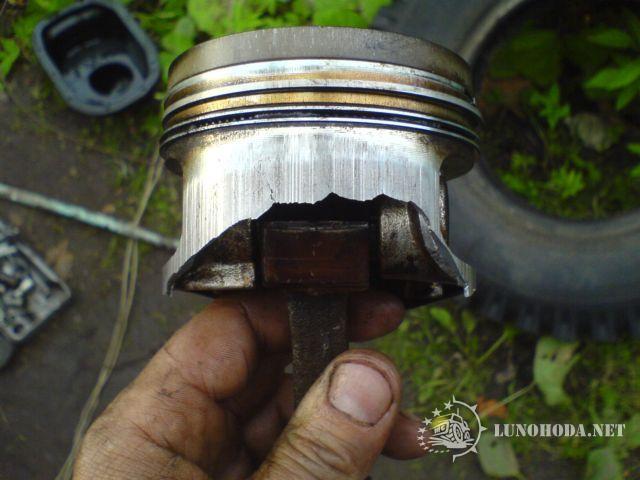

Поставил двигатель с рабочего донора, двиг изначально работал, перед демонтажом заводил сам, прокатился, правда глушитель приказал долго жить. поставил на аппарат, завёл, сразу не понравился стук в области второго цилиндра, характерный такой, постоянный на всех оборотах, когда отклучал по одному цилиндру, убедился стучит во втором, но при работе на первом стук только становился тише, не исчезал полностью, мне он знаком раньше был, пару дней помучался сомнениями и решил разобрать. результаты вскрытия на фото, так для общего развития если кому интересно.
то что нашёл в поддоне
два сапога пара, второй, что без шатуна с движка 21081 собственно на нём и слышал похожий стук

Сообщение Thor17 »
Тоже на маслице экономили? Или без воды катались?
Саня
ЗАБАНЕН
Сообщения: 5086
Сообщение Саня »
нет, на поршне первого цилиндра перегородка сломана, думаю на 76-м внатяг на полный газ скорее всего, остальное впорядке было, поршни то на фото в паре с разных движков.

Саня писал(а):нет, на поршне первого цилиндра перегородка сломана, думаю на 76-м внатяг на полный газ скорее всего
Обычно детонация юбке поршня не достается, а на юбке хороший задир обломки поршень потерял юбку когда шел вверх, следы на гильзе должны всеравно остаться.
Саня
ЗАБАНЕН
Сообщения: 5086
Сообщение Саня »
Thor17 писал(а):на юбке хороший задир
с другой стороны задиров нет, просто на этом движке думаю после обрыва юбки ещё около 10 тысч проехали, а может больше(двиг с перевёртыша+труп с небольшим пробегом, но парень погибший гонял ока лифтованная была на 13 литье, со слов моего продавца двигатель изначально тянул хуже родного, перевтавляли в надежне на небольшой пробег, видимо до переворота юбка была оборвана, но они от техники далеки. Поршень перекашивало, клинило, вот и задиры.
Thor17 писал(а):следы на гильзе должны всеравно остаться
их нет.
Помнится ты сам говорил, что стук идёт при перекладывании поршня в ВМТ, думаю при этом с детонацией, при приличном выносе юбку и откалывает.
Я ждал именно твоего ответа и мнения.
Thor17
Сообщения: 1703
Откуда: Рязанская область
Сообщение Thor17 »
Поршень перекладывается два раза, чтобы уменьшить стук в ВМТ ось пальца смещена а 1.2мм в сторону, но это в штатном режиме, в режиме с детонацией поршень может колотить юбкой по гильзе, токмо для этого там нужен зазор, на новом двигателе его быть недолжно. Хотя есть вероятность что поршень был перевернут.
