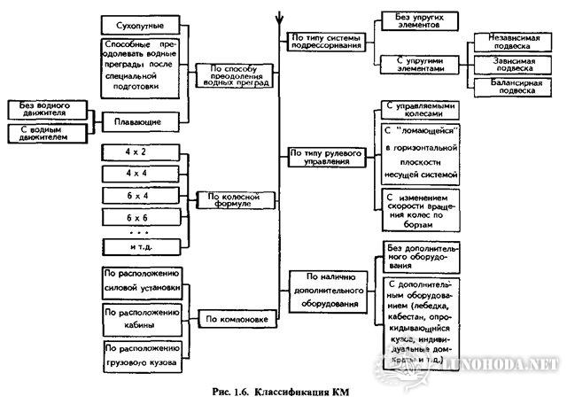

Лекс писал(а):Классификация вездеходов-глупость.
Лекс
Не согласен, вот вполне разумная классификация, которой придерживаются все вездеходчики, взято из учебника МВТУ:

По вопросу классификаций, кодификаторов и справочников:
Есть такое понятие многоуровневый справочник: Каждый следующий уровень конкретизирует предидущий.
Например: Колесная машина/ по типу подрессоривания/ с упругими элементами/ независимая подвеска/.... направляющий аппарат-двухрычажная/ поперечные рычаги/ кованные...упругий элемент-линейный/пружина/цилиндрическая/из круглого прутка....демпфирующий элемент-гидравлический амортизатор/ телескопический/ двухтрубный/ двухсторонний с разгрузочными клапанами...
%) (это всего лишь описание передней подвески ВАЗ-2121 Нива)
Загнать такую классификацию в таблицу в принципе невозможно, а вот в базу данных при помощи поля "родительский элемент"-легко.
Для начала я предложил бы в "Формуле ТС" отражать хотя бы вышеприведенные характеристики и дополнительно как они реализованы плюс фото.
Тогда может станет понятно, что представляет из себя "тром 8 пополам" или "кастрюлеход" или "чебуратороподобный"....
И мы не станем ожидать от сухопутного 4х2 водоплавающие качества амфибии на подводных крыльях.
И тогда абстрактное понятия "ВЕЗДЕ ХОД" станет для нас вполне определенным "ГДЕ ХОД А ГДЕ НЕ ХОД", ведь в любой дискурсии полезно для начала определиться с понятиями.
