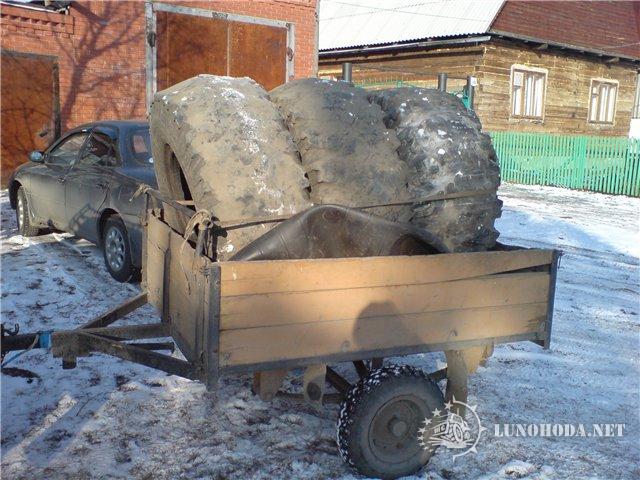

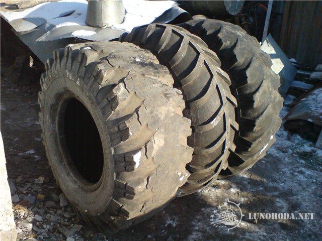

сегодня раздобыл чебурашек! одно колесо - уже до ниток сшоркано, только на передок трёхколёсника пойдёт.
и откуда взяли размер 1200500-508? лысое колесо всего - 1100! и ширина - 400! куда делось 100мм?
и ещё на одном колесе указана слойность - 16!
