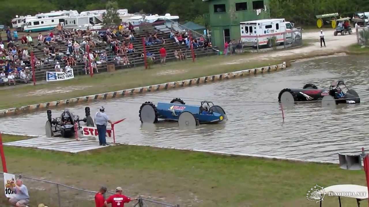

Кстати по моему мотоколеса это идея :roll: Диаметр большой, сопротивление маленькое, если мокрый снег по льду то будут продавливать до твердого и рулить боковыми поверхностями.
Как эти машинки повороты проходят - просто фантастика:
