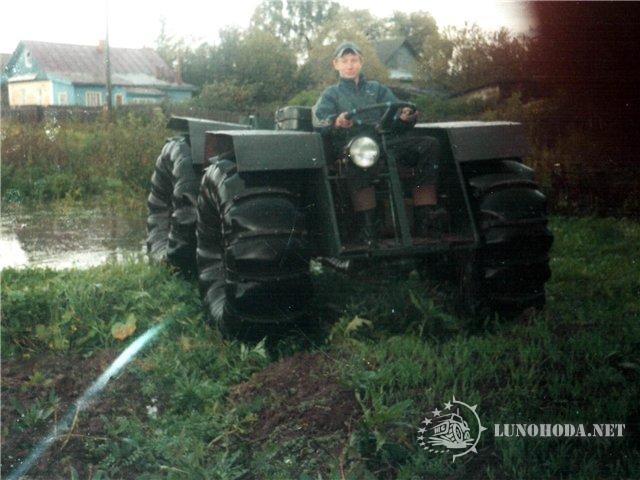

В цепном редукторе, для натяжения цепи использован ролик натяжитель ремня от ЗМЗ 406? Как он стоит? Не выкрашивается? Он подпружинен или жестко натягивает, к сожалению на фото не разглядел.

капитан писал(а):использован ролик натяжитель ремня от ЗМЗ 406?
Он самый, натягивается пружиной, она видна сзади за цепью. Натяжитель взят вместе с кронштейном второй конец которого закреплен в 201 подшипнике, корпус подшипника приварен к основанию.

Александр, а если бы заново сейчас построил, уше л бы от двига посередине? Я почти как у тебя давно делал, разочаровался. Во первых управление . О чень неудобно, когда впереди сидишь , габаритов не чувствуешь, привыкнешь не сразу. Тяга снизу, водоросли цепляются . И в воде перед погружается , если без груза

Лекс писал(а): а если бы заново сейчас построил, уше л бы от двига посередине?
Делал бы так же, меня все устраивает (у меня компоновка немного другая см. фото вначале) видно на что наезжаеш и рыбачить можно прямо из "кабины", заплыв куда надо. А тягу можно поставить сверху тогда ноги будут цеплятся :))) .

У меня габариты сделаны под прицеп 3700 х 2300. Длина полурам 1700 + поворотный кулак. Если не будеш перевозить по дорогам можно увеличить (в пределах разумного) при большом растоянии между мостами при плавании будет наклонятся (при повороте).

Я планирую перевозить его в кузове ГАЗ-66 или в телеге примерно таким же размером. Нарезали металл для рамы 40х20х2 длина полурамы передней будет 1700, а задней 1900. Что-то вот так спланировал. Если будет великовата задняя - отрежу до 1700. Ширрину нарезал 1200 - тоже с небольшим запасом, хотя должно пойти! [:-}
Это прицеп - тракторная телега (Белоруса)?

3700х2300 габариты вездехода, прицеп 3500х1500 с разложенными бортами шир. 1900. Прицеп легковой двухосный полная масса 750кг. производство Питер.
