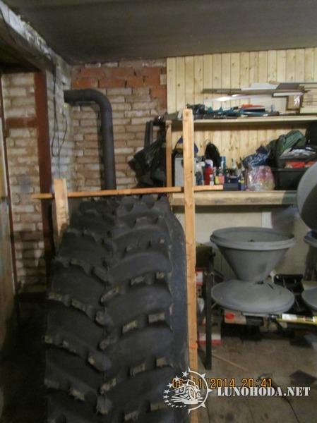

Одно собрал :)
Фотка с телефона
РоманЮК писал(а):Одно собрал :)
Фотка с телефона
Довольно любопытно :roll:
Диаметр при 0.5 кг ?
Ширина при тех же 0.5 кг ?

РоманЮК
если не сложно скажи размеры дисков (ширина и вылет ). и исходя из мостов и колес какая получается ширина вездехода ?

:ok:
На таком давлении проводил замеры
таким способом
такие получил размеры

mishanya68 писал(а):РоманЮК
mishanya68
ширина 470
вылет - 100
Эскиз АГ.
Собирал тоже по его технологии. Повторяемость очень хорошая. Биение из 4 дисков максимум 5 мм.
По ширине вездехода не могу пока сказать точно. Сейчас мосты разобраны.

Есть нюанс.
Посадочное дисков получилось 605 - 610мм. У шины оказалось 600-605мм. Натягивать - плохо садиться. Пришлось подрезать немного.
РоманЮК
1340х600 итого ?
Методика замера конечно заслуживает :roll: [:})

lunatik писал(а):РоманЮК
1340х600 итого ?
Да, верно.

Шина сколько слоев?
РоманЮК
Сообщения: 800
Зарегистрирован: 09 фев 2012, 12:09
Откуда: Пикалево
Сообщение РоманЮК »
михаил29 писал(а):Шина сколько слоев?
4
4
Если выпустить воздух, сильно плющится?

михаил29 писал(а):
4
Нет не сильно.
Беговая довольно жесткая, но проминается под весом шины.
Боковина относительно мягкая, кроме зоны, примерно 100 мм у посадочного.
РоманЮК писал(а):
михаил29 писал(а):
РоманЮК писал(а): 4
Нет не сильно.
Эээээ ..... позвольте вмешаться !
Под вездеходом шина сядет на обод, не увидел я там столь монументальной боковины.
Несколько прочнее она чем АРКТИКТРАНС 1300х700-21", но на порядки.

РоманЮК писал(а): ширина 470
вылет - 100
Эскиз АГ.
почти вся конструкция и технология сборки дисков видна на фото (за это спасибо). но если не сложно и нет секретов озвучь подробнее . технологии АГ часто отличаются интересными моментами
