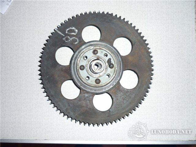

он меньше раза в полтора, могу сфоткать один на фоне другого.
если Планету переделывать, то ставить СЗД, самодельный кронштейн под стартер, под контакты или датчик и не заморачиваться. Датчик, если с нуля наверное даже лучше

Если ставить венец Сзд, то надо коленвал Сзд ставить или самодельный переходник точить.Саня писал(а):он меньше раза в полтора, могу сфоткать один на фоне другого.
Венец вечером померяю.

большое спасибо за помощь.буду ждать размеры.просто появилась возможность превратить ,,миф,, в реальность,т.е. установить стартёр с большой дороботкой двигла,зажигания и всё электрооборудования.о результатах подробный отчёт обещаю.

Извини, но зачем размеры? если переделывать, то всё равно венец пускача у тебя будет, а посадочное место по КВ Планеты.
В СЗД( я об этом уже где то писал, глючно венец стоит, он почти зацепает за цепь на вторичном валу и крутится около звёздочки, по этому стартер и ремень генератора постоянно в масле.

baga115 когда приступишь к работе? очень хочется посмотреть что получится!baga115 писал(а):просто появилась возможность превратить ,,миф,, в реальность,т.е. установить стартёр с большой дороботкой двигла,зажигания и всё электрооборудования.о результатах подробный отчёт обещаю.
Я думаю ставить маховик от пускача, только вот что с правой крышкой делать ещё не решил.
