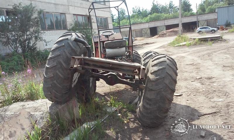

Подскажите,почему на месте руль тяжело поворачивается,стоит насос от VW Т4 и рейка от опель вектра.когда на ходостьх работает начинаешь руль поворачивать мотор чутьли не глохнет или может заглохнуть.

Так геометрия схемы у тебя такая, потому и тяжело.
Ты Сипа, пока до обшивки дело не дошло, нагрузи его планируемым грузом и посмотри как рулится. А то сдается мне что рулить такую переломку, с полной загрузкой, будет то еще удовольствие...

Сипа писал(а):Подскажите,почему на месте руль тяжело поворачивается,стоит насос от VW Т4 и рейка от опель вектра.
а ход рейки использован полностью ?

Dmitt писал(а):Так геометрия схемы у тебя такая, потому и тяжело.
Если честно я не знаю какой нагрузкой его нагрузить,я не охотник,ягоды я тоже не собираю мне просто интересно построить что то похожее на вездеход.дак вот я наверное ездить на нем буду по легкому бездорожью и наверно максимум три человека,а когда на нем три человека плюс водитель и если он немного катится то рулить легко
