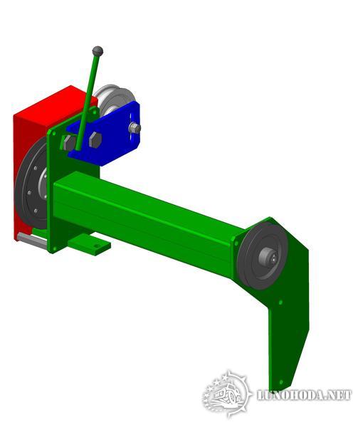

Сергей059 писал(а):У кого есть штатная бетономешалка от тски? Выложите, пожалуйста фото. Как она там крепится? Как приводится?
Бетоносмеситель крепится щёками к бортам ТСки. вращается через ремень от переднего вала отбора мощности. Для ремня ВОМ на шкиве имеется третья канавка.
Для опрокидывания ёмкости необходимо потянуть штурвал бетономешалки на себя. Он связан с подпружиненным фиксатором.
ВОМ можно посмотреть на видео, и вот картинка:
