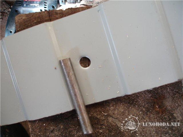

Последняя попытка: зажимаем в тисках металлический стержень нужного диаметра, на него листик и молотком обстукиваем по грани. [:})

Тонкую железку положить на деревянный чурбан к ней приложить
Алексей Гарагашьян писал(а): подходящие твердые железки
и по этой железке ударить молотком грамм на 800, т к железо тонкое и мягкое должно прорезать аккуратную дырку 20мм по диамерру прикладываемой железки.

в гайку попасть на таком метале просто , с паранитом сложнее . при ударе керна в нужныю нам точку - образуется воронка под которую подкладывается гайка .
если метал несколько толще , и пробить неудается , а нужного сверла нет то ету самую образовавшуюся воронку начинаем стачивать ( напильником или болгаркой . ) калибруя керном или бородком , прутком . имея в руках наборчик слесарного инструмента можно просверлить ллюбое отверстие без дрели в полевых условиях .в метале до 5мм.

Дырка ИзображениеИзображение У Александрррр такая же версия [:}) .

Олег Икон писал(а):Обломок напильника и пробивали на торце чурки молотком с одного удара. [:}) .
как понять обломок напильника?? на фото вроде обычная труба..

KIBERDOG
На фото хвостовик от обломанного сверла, обломками напильника батя пробивал. [:})
