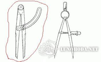

Можно сделать отверстие циркулем, вот таким. Если он еще и с победитовыми напайками, то будет полегче.
