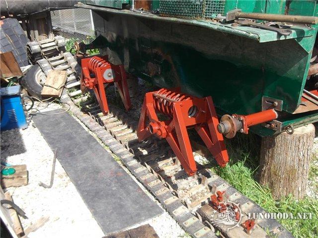

Доделал свою гравицапу до выезда. Первый раз прокатился 9 мая. Оператора не было. Вот и сегодня не нашел. Сильно не пинайте за видео. Вездеход шел на автопилоте. Я вылазил и снимал видео. Первое что хочется отметить - раскачивает. Наверное приделаю амортизаторы. Второе - надо ограничить ход подвески. Поехал через кучу бревен, результат на фото.
Поддомкратил, и завернул каток обратно.

амортизаторы надо ставить обязательно и ограничители хода рычагов . а про АВТОПИЛОТ давай подробнее :shock: :))) . всех в праздниками

aleks727 писал(а):Первое что хочется отметить - раскачивает. Наверное приделаю амортизаторы. Второе - надо ограничить ход подвески.
На МТЛБу только передний каток и задний каток каждой гусеницы имеют гидравлические аммортизаторы. А на остальных катках кроме торсионов есть еще и цилиндрические пружины из пластины навитые с коротким ходом - они играют роль ограничителя хода рычага и дополнительного пружинного аммортизатора.
С другой стороны на Т-74 и Т-75 нет аммертизаторов и тележку не переворачивает!
С уважением Игорь.

Все правильно. Передний ленивец на ДТ-74(75) выше где то 100 мм, чем катки подвески. Поэтому они хорошо закатываются на препятствие. У меня высоко поднята звезда, и всю нагрузку (например через бревно) воспринимает передний каток. Вот его и подворачивает. Еще не поставил ограничитель, может гусеница ослабла при переезде через бревна и каток встал вертикально и легкий пинок и он заскочил. Ничего, что нибудь придумаю [:})

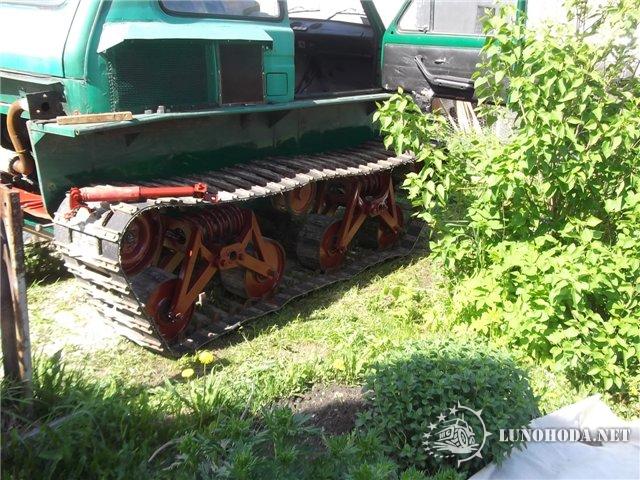

Пока сельхоз работы и немного повозился с лесом. В перекуры поставил амортизаторы на задние катки. Все приготовил для установки на передние. Время не хватает. В сутках всего 24 часа [:})

Левая сохнет. Обшарил магазины, грунт только красный. Ничего, замарается и будет одного цвета с вездеходом. Добавил передние и задние амортизаторы. В пружины поставил цепи, для ограничения хода подвески. Полноценные ходовые испытания после выходных. Про видео помню, как только сниму, сразу на форум.

Немного покатался. По полю, грязи дороге идет отлично. При поездке по демонтированной железной дороге, закрепленные передний и задние катки ведут себя хорошо. Предпоследний несколько раз пытался заскочить( пару раз ему удалось) под тележку. Придется и его посадить на цепь :)))
В общем ощущения положительные. Но к осени переделаю гусеницы и звездочки, чтоб колеса катились по транспортерке.
