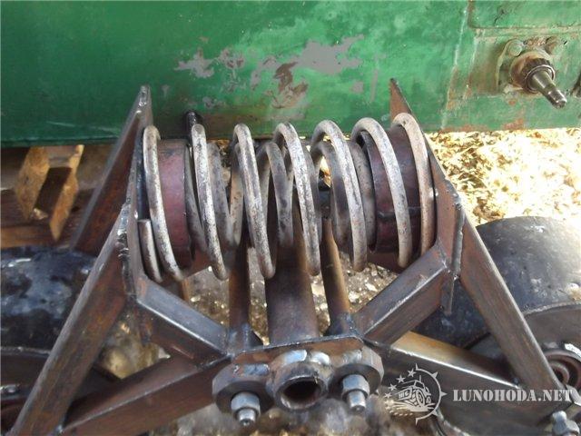

Сегодня попробовал, перекатил тележку под перед. Мда. Пришлось поставить вторую пружину от 41 москвича.

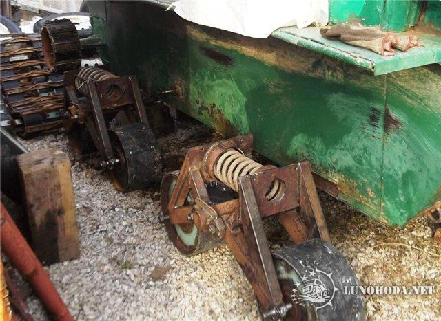

Жизненно. Вчера привезли 16м3 дров, загородили выезд. Пока дрова не уберу, не выеду %)
В выходные доделаю вторую тележку, буду одевать гуську и смотреть куда притулить натяжные катки.

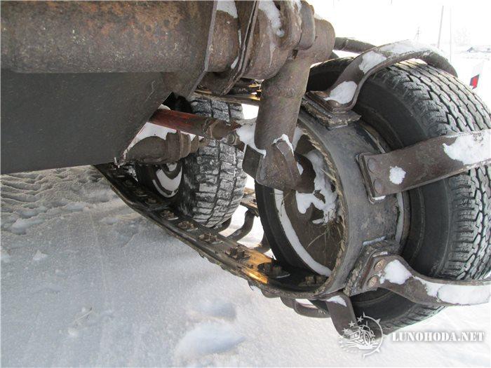

aleks727
Александр , рекомендую подобный , очень удобный , и к твоей конструкции подходящий :

oleg 54
Я хочу сделать на цельной трубе, как у мишани на ПАРМЕ. Просто и не выворачивает. По крайней хочу так, а как получится увидите [:})

Сообщение aleks727 »
Установил вторую тележку. Осталось закрепить, одеть гусеницу и пристраивать натяжные колеса.
