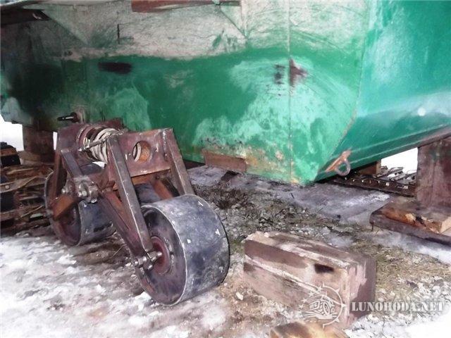

Второе больше подходит,aleks727 писал(а):1. Сделать снизу на раме, как переделали ФОМУ, из минусов труба будет под днищем. Из плюсов- внутри все без изменений.
2. Прорезать отверстия и вставить трубу в лодку. Плюс - остается гладкое дно. из минусов, придется опять изменять компоновку внутри.
что не мало важноaleks727 писал(а): остается гладкое дно
Мне кажется, для вездехода схемка не очень. Вся тележка будет забиватся какой, и тд.... Все вездеходы на катках, причом на узких.aleks727 писал(а):Что то погода испортилась. Сегодня только попробовал подставить под вездеход одну тележку. Убрал подкладки, стоит, и пружина как раз. Трубу использовал толстостенную 65 мм.
