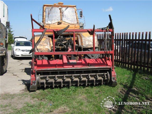

вовочка писал(а):
вовочка писал(а):вот такой аппарат:
сегодня с утра вот на этой штуке с перепоя, или с бодуна, или и с того и другого вместе, водила-мудила проехал сквозь закрытые (!) металлические ворота со включенной установкой %) , и одну воротину он почти увез. не знаю, что с фрезой (завтра осмотрю, если не уедет), но ворота пожевал изрядно :shock:
посмотрел на машину AHWI RAPTOR RT-800 и как-то так получается

Ну с кем не бывает....Например дисковый мульчер куда меньше цепляет все, что на земле лежит, и в силу более высоких окружных скоростей перерубает грозотросы, проволоку 6 мм в связке.но если на сваю наскочит-тоже будет невесело. Пока не было такого, но , конечно, никто не застрахован.

Если бы только с одним зубом были проблемы, это уже третий))) там и вал и подшипник и ремни.
Вопрос в том, что немцы позиционировали свою конструкцию ротора с поперечинами как супер надежную (типа), а сами так же как итальянцы стали производить ротор с гладкой трубой. Хотя на мой взгляд в плане вырывной надежности крепления зуба у старой конструкции лучше. Американская компания Fecon, которая производит мульчеры по лицензии AHWI тоже стали делать гладкие роторы. Тенденция или все же есть большие скрытые недостатки в старой конструкции ротора?

Думаю тенденция к технологичности, я думал такой мульчер сварганить и склонялся тоже к трубе, проще же.
