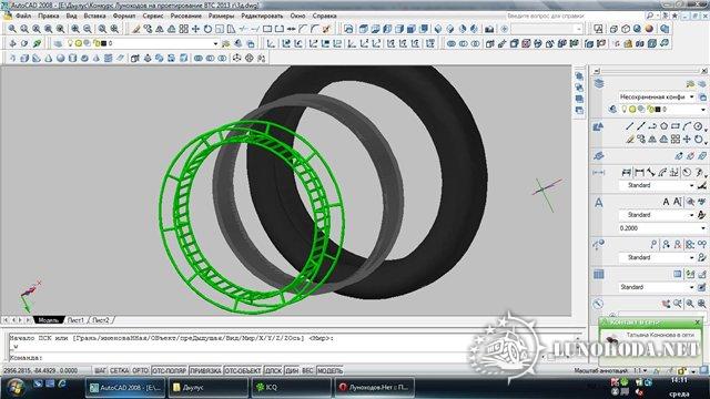

Если колеса не будут доставать дна,это значит машина уже выбрала клиренс и на брюхе .И куда эти расширители будут надуваться ? Вбок в глину ? Полобьема же уже под землей ?Chelious писал(а): Там где не будет доставать до дня будут надуваться расширители и за счёт протектора будет грести. Если колес трэкола 1300*600 с минимальным протектором плывёт, то почему это не будет грести?

Кстати на этих колёсах есть вариант решения подвески , при котором и колёса поворачиваться будут , и подвеска будет , и кабина останется в районе передних колёс с шириной отсека примерно 1,2-1,4 метра . Машина останется в требуемых габаритах . Правда заказчику не обломится сделать подвеску на стандартных деталях .

Благодаря этому конкурсу родилась идея, надо его обсудить. Может успею слепить трехмерную модель до 9 мая.
