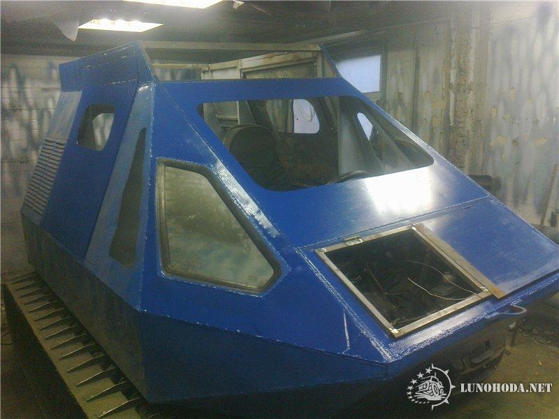

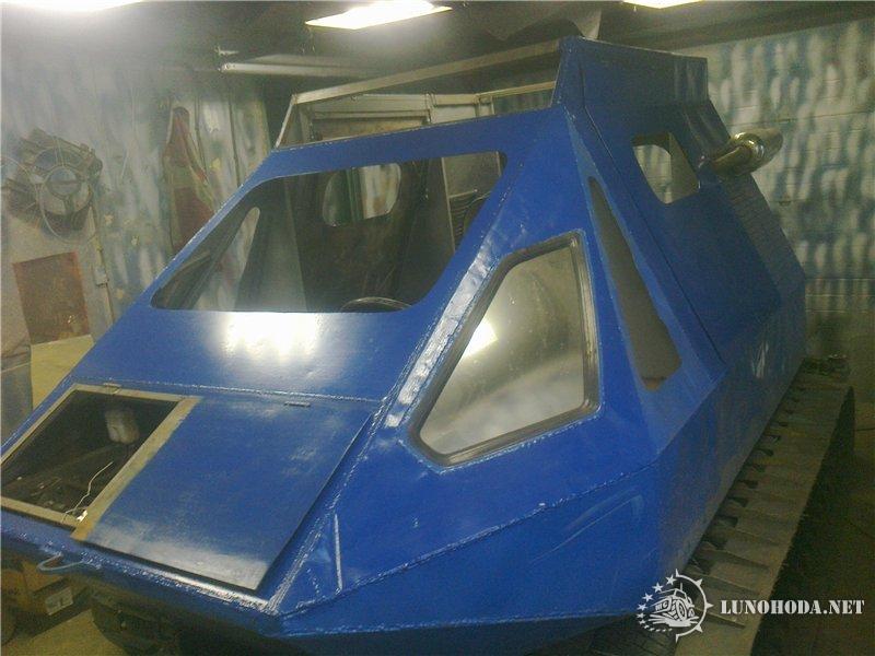

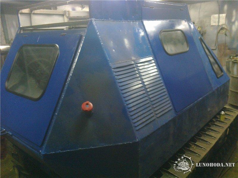

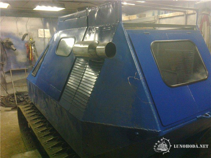

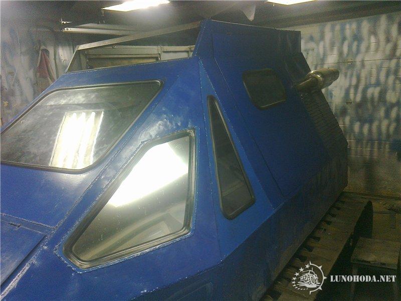

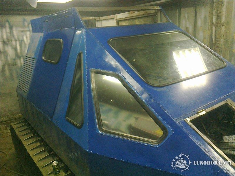

Ну вот мы и остеклились по кругу,теперь почти как в танке! :))) Семь потов сошло с установкой,не думал что так муторно будет! %) Остается с крышей разобраться и внешний облик будет готов. :)

Супер!!! :roll:

Скорпион
Стекла скомбинировал очень хорошо, смотрится как заводского исполнения. :roll: [:})
