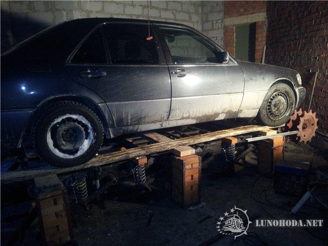

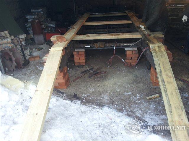

В общем отстроили эстакаду, правда переделывали несколько раз, но получилось работоспособно. На заезд и выставление машины по месту ушло почти 3 часа. В снегу застревали, брюхом садились на доски итд. Самое интересное было то, что машина после длительного простоя завелась, доехала и вот когда уже окончательно ее выставили перед эстакадой чтоб заезжать наверх, она просто заглохла и все! Как корова, которая знает что ее на бойню везут. В баке показывало 3/4 бака но мы все равно купили бензы, ведь после осмотра подкапотного пространства было ясно что снаружи просто ничего не видно и надо все разбирать. С бензом тоже не заводилась но и бензонасос не слышно было. После переваривания исходных данных сдернули клемму. Воткнув, услышали как с зажиганием заработал бензонасос и движуха продолжилась. Мерс естественно сам вообще не желал со снега заезжать на эстакаду и все время норовили сесть пузом на угол досок. Поэтому для помощи взяли машину с лебедкой и через блок начали затаскивать мерен наверх. газушка в гараже выглядела очень длинной + мы удлинили хвост под подвесные ленивцы, но когда заехал сверху мерен, то встал там просто впритык. Так что вариантов вперед/назад двигаться особо не осталось.
Сейчас для работы и фантазий снова наступило раздолье. с одной стороны хочется пол мерена убрать на хрен, но при этом сидлушки итд надо на место ставить, а людям нужно место под ноги делать. В общем надо все много раз снова обдумать. Чтоб там не было завтра с утра пойдем резать и крутить)
