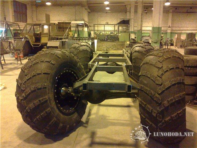

Произвели замеры:
Диаметр колес 1400
Ширина по передним колесам 2400
по задним колесам 2350
Длина с колесами 1400(реальная) 3840
с колесами 1600(расчетная) 4040
Высота до нижней точки рамы 900
Диаметр колес 1400
