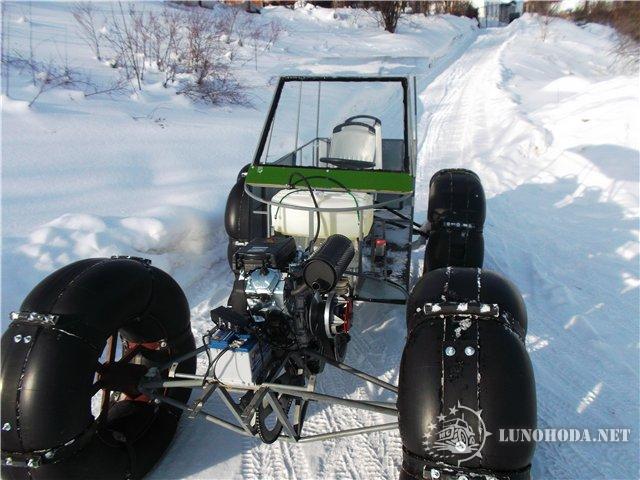

Сегодня выехал на новом 22 сильном движке. Плохо тянет. Пока конечно не понял в чём проблема, но действительно под нагрузкой не переходит на высокие обороты, а именно тянет и не развивает обороты. Похоже надо убирать китайский крбюратор и ставить карбюратор от ОКИ. так Мишаня сделал. Думаю пойти по его пути.

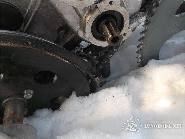

Что-то мне не нравится, что под нагрузкой из переднего диференциала жуткие звуки идут. Правда может это и не диференциал.
Обратил внимание, что сильно сносилась ведомая большая звезда. При пробеге 20 км. Абсурд.
Возможно (пока не установил, не утверждаю) что не правильно поставлена цепь. Неправильное количество звеньев.
Опять диверсия исполнителей?
Возможно. Происходит набег цепи и повышенный износ под нагрузкой.
Ещё беда постоянная. Как купил так и происходит постоянно.
При движении задним ходом цепь слетает. Пытался натяжку усилить. Не помогло. Возможно это из-за причины указанной выше.
Сегодня цепь на переднем приводе слетела когда я попал в наледь и пытался выехать задним ходом.
В результате ещё и ремень слетел. Одно на другое. Заклинило цепь ремнём. Сидел по колено в воде и тихо матерился.
Сказка. Страшная.
Что-то всё больше начинают давить на нервы эти косяки.

Разобрался в причине схода ремня и цепи. Приводной ремень передающий усилие на задние колёса перевернулся уже давно. Я спросил у Сергея что мне делать. Он сказал. что плюнуть на это и продолжать ездить. Что я и делал. Перевёрнутый ремень, т.к. он не попадал в ручей шкива при движении задним ходом слетал с ведущего шкива и сбрасывал цепь. Снял и перевернул ремень. Поставил его как он должен быть и всё. Проблемы не стало. Вот что значит не верно доведённая создателем техники информация до клиента.
