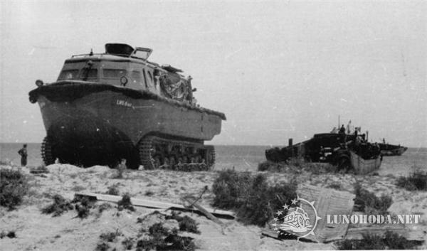

Dizzel
Вот нашол . Были такие разработки , может что-нибудь пригодится .
http://camper4x4.ru/blog/amphibian/211.html
timach
Сообщения: 57
Зарегистрирован: 02 мар 2012, 20:03
Откуда: Уфа
Сообщение timach »
oleg 54 писал(а):Dizzel
в лесу не пройдет (если только деревья валить) и топлива жрать немеренно будет
