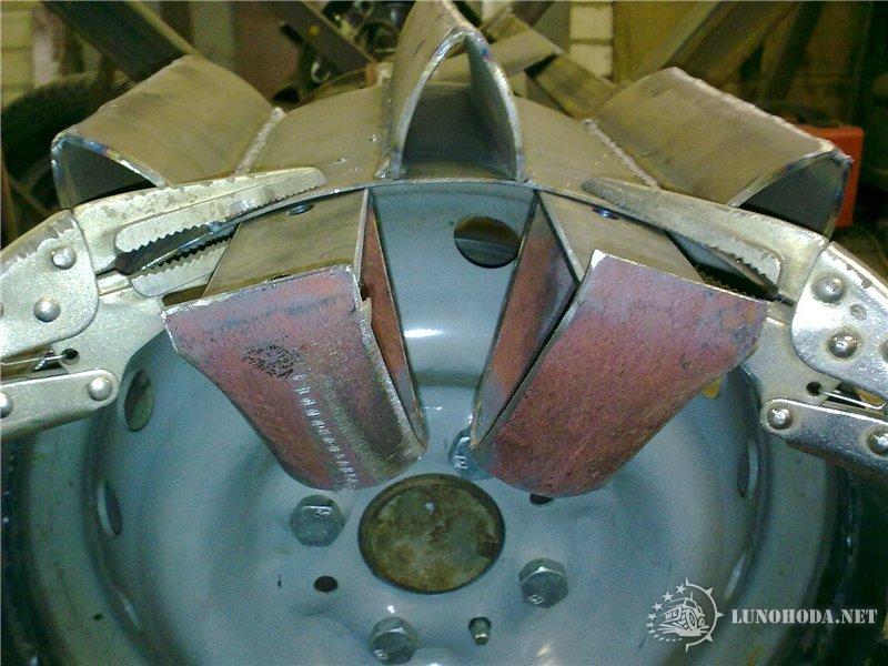

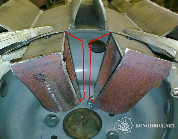

Нравится твой подход к железу, вроде и не много наварил, а все по делу.
С углом направляющей, вот о чем я говорил:
Представь, что колесо перегружено или спущено, как будет выглядеть боковина. Колесу деваться не куда и с таким углом. Поэтому у меня 45 град.

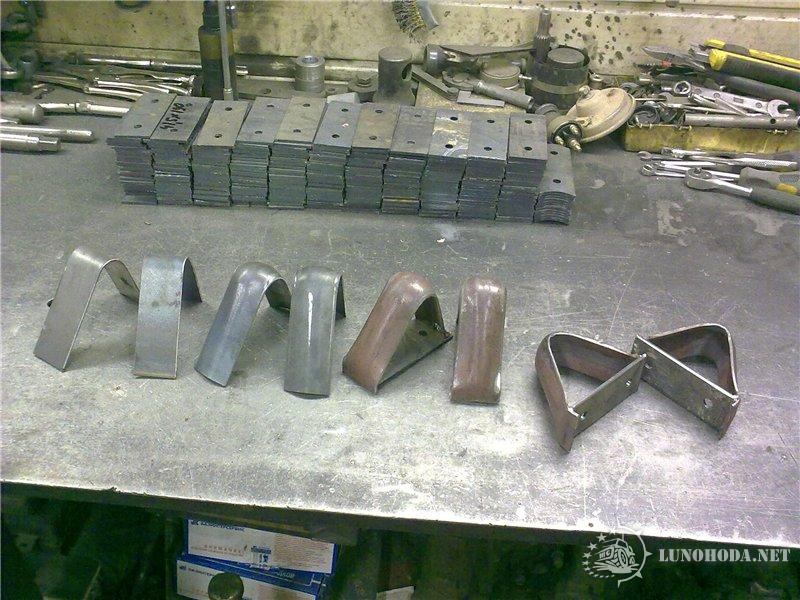

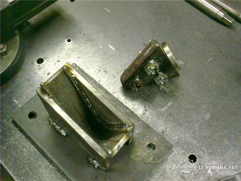

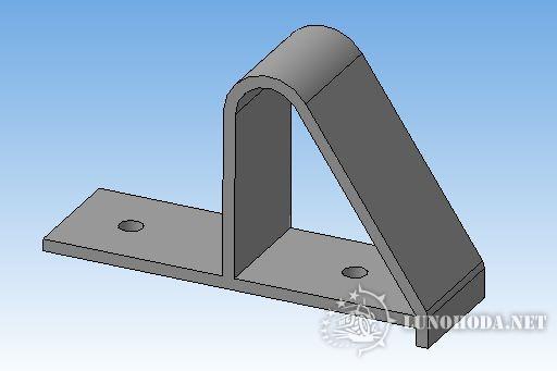

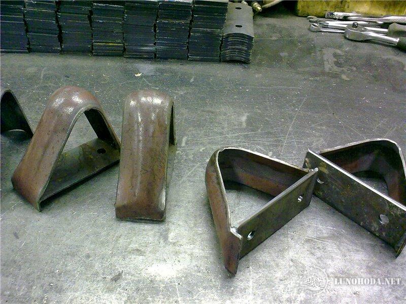

сегодня сделал все приспособы и сделал пробные клыки . прошу высказаться потому как завтра планитую делать серию .
это как идет процесс изготовления
готовые крупнее
приспособа для выдавливания сделана на скорую руку

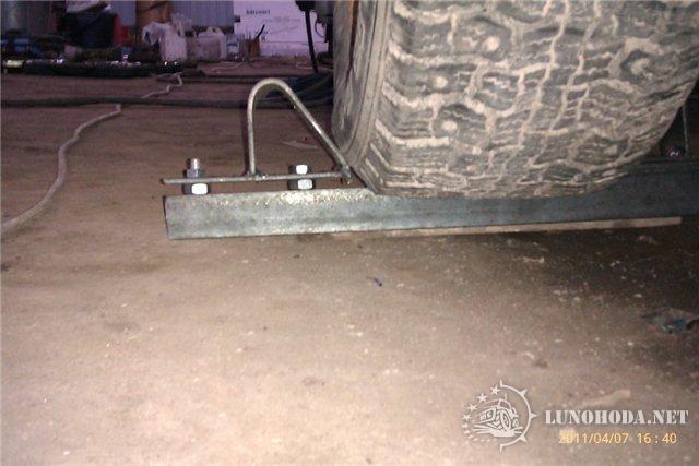

трак в сборе на колесе

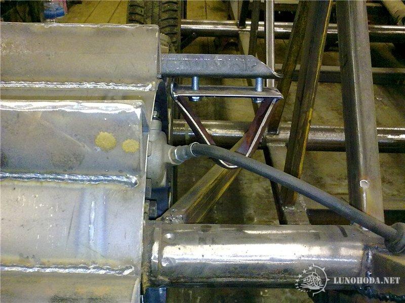

клык задевает шланг но это лечится установкай шланга от нивы
так клыки складываются когда огибают звезду
готовые крупнее

форма клыка сделана в правельную сторону..mishanya68 писал(а):сегодня сделал все приспособы и сделал пробные клыки . прошу высказаться потому как завтра планитую делать серию .
конечно желаетльно ещё больше закругление, особенно на верхнем сгибе..
зазор между клыками и шиной кажется очень болшой, лишний люфт ни к чему..
я бы даже сделал припуск трансопртрёрки во внутрь трака, тем самым уменьшив люфт по ширине у звезды, плюс добавилась бы некая бококовая амортизация гусянки.

экран на фотике расширяет . растояние по 20мм . сегодня разговаривал с производителем егора . на егоре цельные колеса и растояние по 10-12мм . по его словам меньше ненадо . на пневматике надо больше . выше на фото ремикса видно при нагрузке колесо плющится и зазор становится меньше . у меня на вездеходе подвески нет и при большем зазоре будет возможность поиграть давлением .

mishanya68mishanya68 писал(а):экран на фотике расширяет . растояние по 20мм . сегодня разговаривал с производителем егора . на егоре цельные колеса и растояние по 10-12мм . по его словам меньше ненадо . на пневматике надо больше . выше на фото ремикса видно при нагрузке колесо плющится и зазор становится меньше . у меня на вездеходе подвески нет и при большем зазоре будет возможность поиграть давлением
Понятно.
