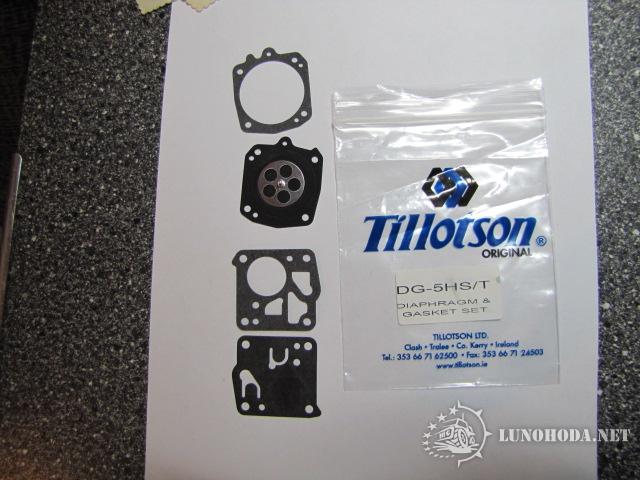

Забрал сегодня в транспортной компании набор мембран для своего карбюратора.
Нашел ребят из Челябинска - картингисты - дешевле в 4-е раза, чем в Питере. 528 р. весь комплект + 195 р.пересылка.
Деньги перевёл 20.01 - 27.01 выслали 29.01 посылка была в Питере на складе.
Морозы спадут (сейчас до -30) сделаю карбюратор и устрою "целинные" видиопокатушки.
