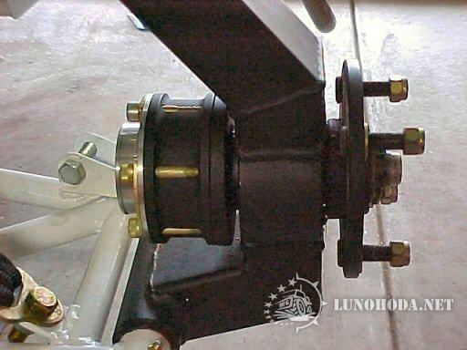

а как-то иначе можно закрепить ступицы на рессоре что бы избавиться от дополнительных тяг и шаровых? если на 6х6 например все ступицы передние
solomon
Сообщения: 2348
Имя: +79137826472
Откуда: Новосибирск
Сообщение solomon »
Сделать самодельный кулак, закрепить на сайлентах, или на осях.

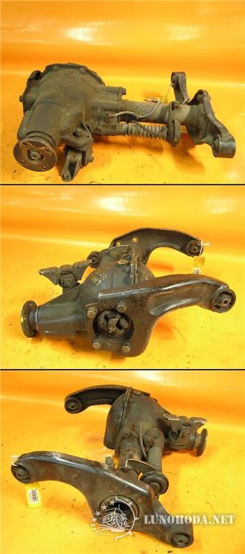

хочу максимум штатных з/ч и минимум самодельного, тем более в трансмиссии
к примеру три редуктора от пыжика ПЧ4.9 8" пара, железный корпус 2 сателита (вроде на нем можно убрать чулок, тогда он будет симметричным), от него же ступицы и привода
solomon писал(а):Сделать самодельный кулак, закрепить на сайлентах, или на осях.
По этому вопросу я давно хотел объявить "розыскной тендер".
http://lunohoda.net/forum/viewtopic.php?t=1310
maratovich
конкретно этот кулак сверху от чего???

Сообщение maratovich »
ступица выше от MMC Pajero II от 93г выпуска
редуктор от него:

Вот-вот, я-то сначало удивился, зачем тебе сурфовские кулаки, если есть паджеро.
И для начала сделай лучше 4*4, 6*6 шибко сложно, пройдешь нелегкий путь от Трекола до трансмиссии Мазуркевича на Литвине 6*6.
