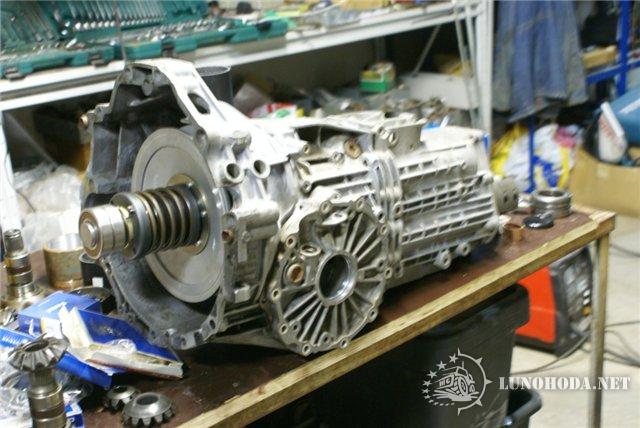

Денис а можно по подробней, как стыковал двигатель ока и вариатор.
И если не затруднит как коробку с ведомым.
Сообщения: 9679
Имя: Денис
Сообщение mmcl200 »
sergej писал(а):Денис а можно по подробней, как стыковал двигатель ока и вариатор.
что конкретно надо?
на словах так:
точится вал который садится вместо подшипника первичного вала кпп в маховик
точится посадка в маховике с целью максимально приблизить вариатор к маховику
вал в маховик, на вал вариатор
ведомый
точится разгрузочный вал который висит на 2 подшипниках, на него запресовывается ведомый вар,
на вал кпп делается ограничитель хомутовый, чтоб варик к оробке не сполз
подшибники берутся в корпус и корпус крепим к переходной плите...
чертежи если чё остались...
sergej
Сообщения: 1993
Откуда: Томская обл
Сообщение sergej »
Денис, а как ты соединил
mmcl200 писал(а):разгрузочный вал который висит на 2 подшипниках
и
mmcl200 писал(а):вал кпп
Сообщения: 9679
Имя: Денис
Сообщение mmcl200 »
у меня ведомый вариатор от квадрика CF moto, он идеально сел на шлицы кпп, т.е. на ту часть где они есть, дальше в теле вариатора цилиндрическое отверстие в него я запрессовал разгрузочный вал.

mmcl200 писал(а):точится разгрузочный вал который висит на 2 подшипниках
mmcl200 писал(а):у меня ведомый вариатор от квадрика CF moto, он идеально сел на шлицы кпп, т.е. на ту часть где они есть, дальше в теле вариатора цилиндрическое отверстие в него я запрессовал разгрузочный вал
Денис один подшипник на плите, а где второй?
И еще у тебя получается неподвижная щека ведомого вариатора сидит на шлицах коробки, а подвижная на разгрузочном валу?
Денис или я чего то не понимаю или такоая конструкция не долга проработает.
Сообщения: 9679
Имя: Денис
Сообщение mmcl200 »
sergej писал(а):Денис один подшипник на плите, а где второй?
два рядом один за другим
вариатор ведомый он имеет свой полый вал по которому ползает подвижный диск, а я в это отверстие в полом валу и завел шлицы и разгрузочный вал...
