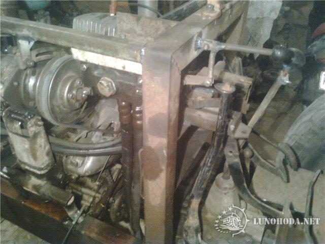

Вобщим так- решил я всё таки всё вернуть на круги своя,уж очень мне не понравился двигатель МТ, тупее двигателя я ещё не видал...(это лично моё мнение)
И вот что получилось:
рулевую сделал как была
навеску оставил без изменений
а вот плуг на скорую руку собрал
На днях буду испытывать,посмотрим чё из этого получилось...

kudrik писал(а):Привет всем Самоклёпщикам!!!
Сложил я один трактор и подарил его отцу,теперь решил постоить себе посерьёзнее,краткое описание запчастей:
Мост ГАЗ 53,вытянул его из под старого Пазика,калёса ГАЗ 52 вывернутые;
Коробка с реверсным валом отбора мощности от ГАЗ 52;
Передняя балка самодельная,ступицы от Опеля,калёса от Москвича;
Рама из 14 швелера,размеры кому интересны напишу;
Двигатель К 750,карбюратор ЗАЗ-30,эл. стартер;охлождение принудительное от эл, турбины.
Двигатель К 750 с мотоцикла что ли? :shock:
