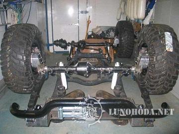

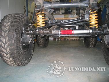

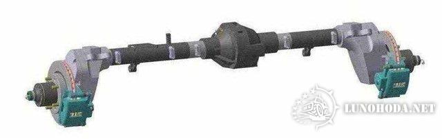

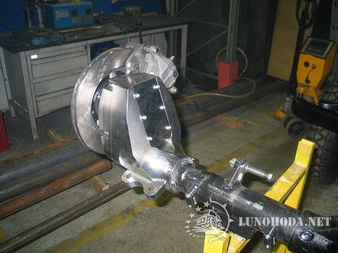

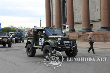

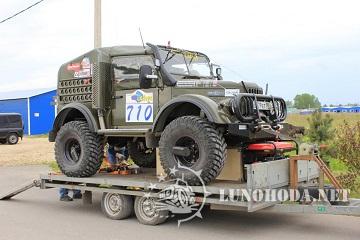

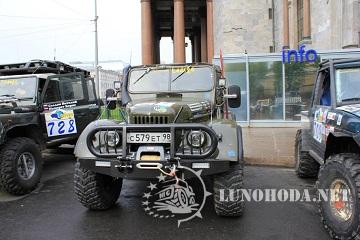

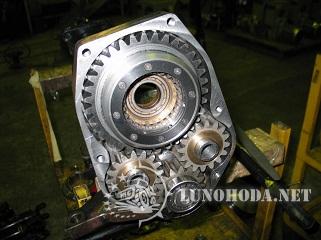

Портальные мосты сочинились!

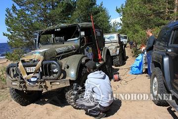

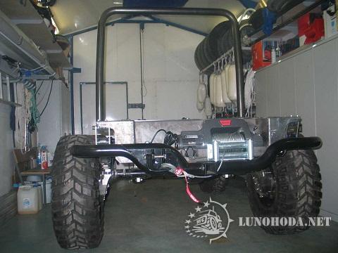

Год проектировал (но это вместе с машиной), два года собирал (тоже вместе с машиной). В 2012 году прокатился по Ладоге в Эдвенче-Оупен, в качестве испытания. Грибки подвели. Счас исправил недочеты готовлю в производство.

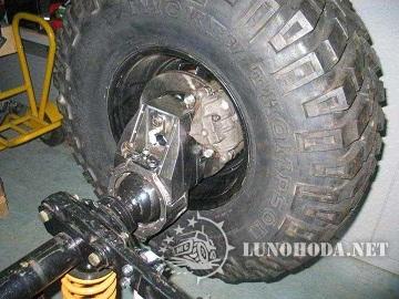

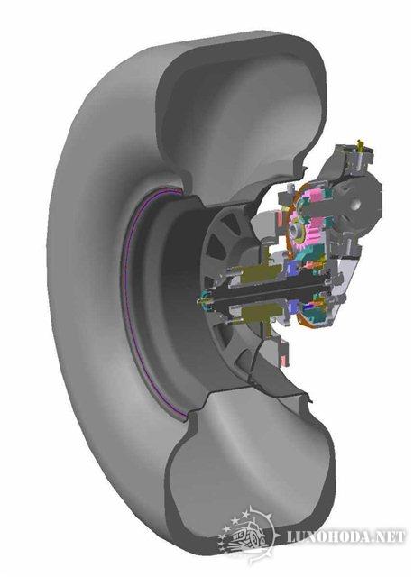

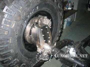

В краце:
Главная передача военмоста.
Колесный редуктор - двухпоточный, отношение 2,05

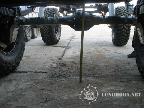

Портальность 140мм
Вес: передний -145
Задний - 120
Корпуса: литье, обработка на ЧПУ.
В мостах сделал сразу подкачку, пневмоблокировку, пневмохабы.
